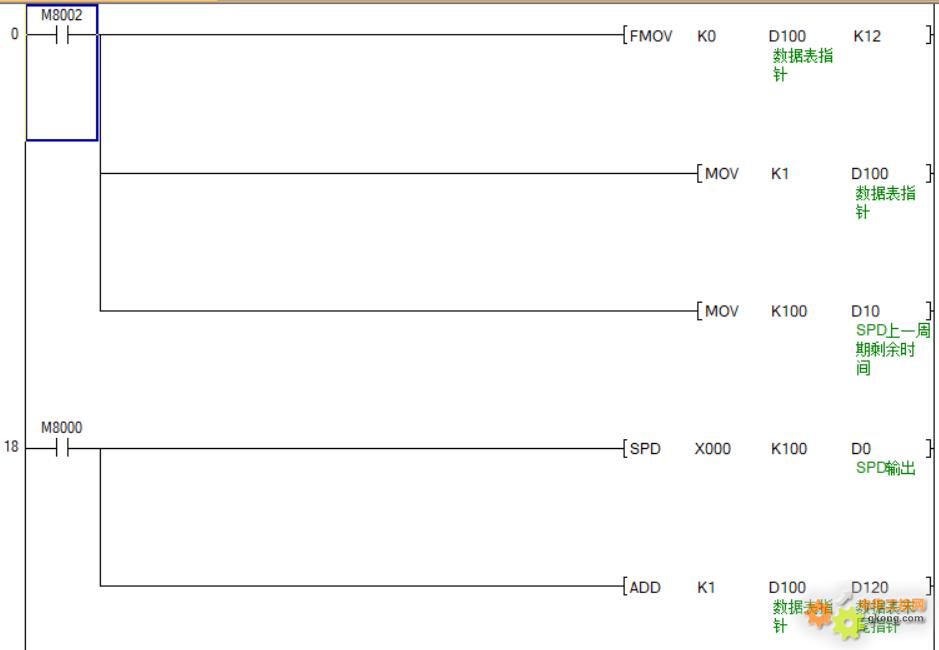

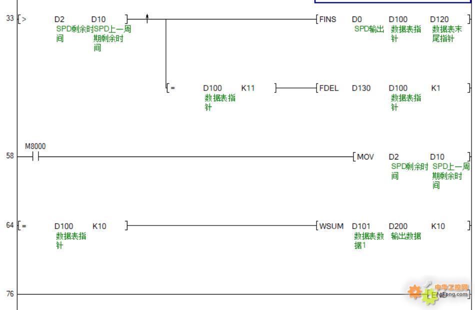

首先见贴和评论:http://bbs.gkong.com/archive.aspx?id=502823,已用FX3U写出来了,程序如下:
但是FX5U把SPD指令的D+2取消了,有偿用FX5U写同功能程序,验证可用,有偿价格500块,微信:Power-Generation
[此贴子已经被jint于2026/8/7 9:11:10编辑过]

查了一下手册,试试脉冲定时器TP或者TP_10指令试试这个好像替换SPD的

补充一下,没看懂LZ要干嘛,
SPD S1 S2 D  S1=测量输入端子X*,S2是时间单位*ms,D是计算结果数
脉冲强度:
仅在源代码2指定的时间(单位为ms)范围内计算源代码1指定的输入的脉冲,并将该结果存储到目标指定的元素中。
哪里有啥D+2?
其实,任何PLC应该都可以做啊,没啥难度,
脉冲采集计算就OK了,不用SPD应该也可以的,定时中断+IO中断,应该也可以做出来。
100ms定时中断,X端子就是IO中断;
不过FX5U有SPD,那就直接用啊;
你后面无非把数据存入表格,然后求和/数量=平均值,均值一下?
随便SPD采集,然后写入数据列队 几行代码的事情,有这么麻烦吗。。。
对了,还有AI加持,不难吧

看你的程序大概就是把采集的10个100MS数据先求和再算平局
这样的话,可以用高速计数配合SM410(0.1秒时钟),100MS就是0.1秒
SM410上升沿一到,就把高数计数的结果传到你的数据表,同时复位高速计数器
大家一起学习

D+2的用途是,采集时间100MS到时,把采集到的数据传到数据表里面去
FX5U是有SPD,但不知道什么时候才更新
而如果有D+2,就可以根据这个剩余时间来判断
大家一起学习

回复 #5楼 bnnyygy
在主程序直接用SM410,会因扫描周期影响准确性,我这个要100精准

以下是引用单单在2026/8/6 20:10:07的发言:
具体工艺不了解你的,你要说准确性,那就用定时中断,100ms中断一次,但是还是要考虑PLC扫描周期的影响,即使100MS中断计算出你需要的值,但是这个值最后还是要做其他计算处理
