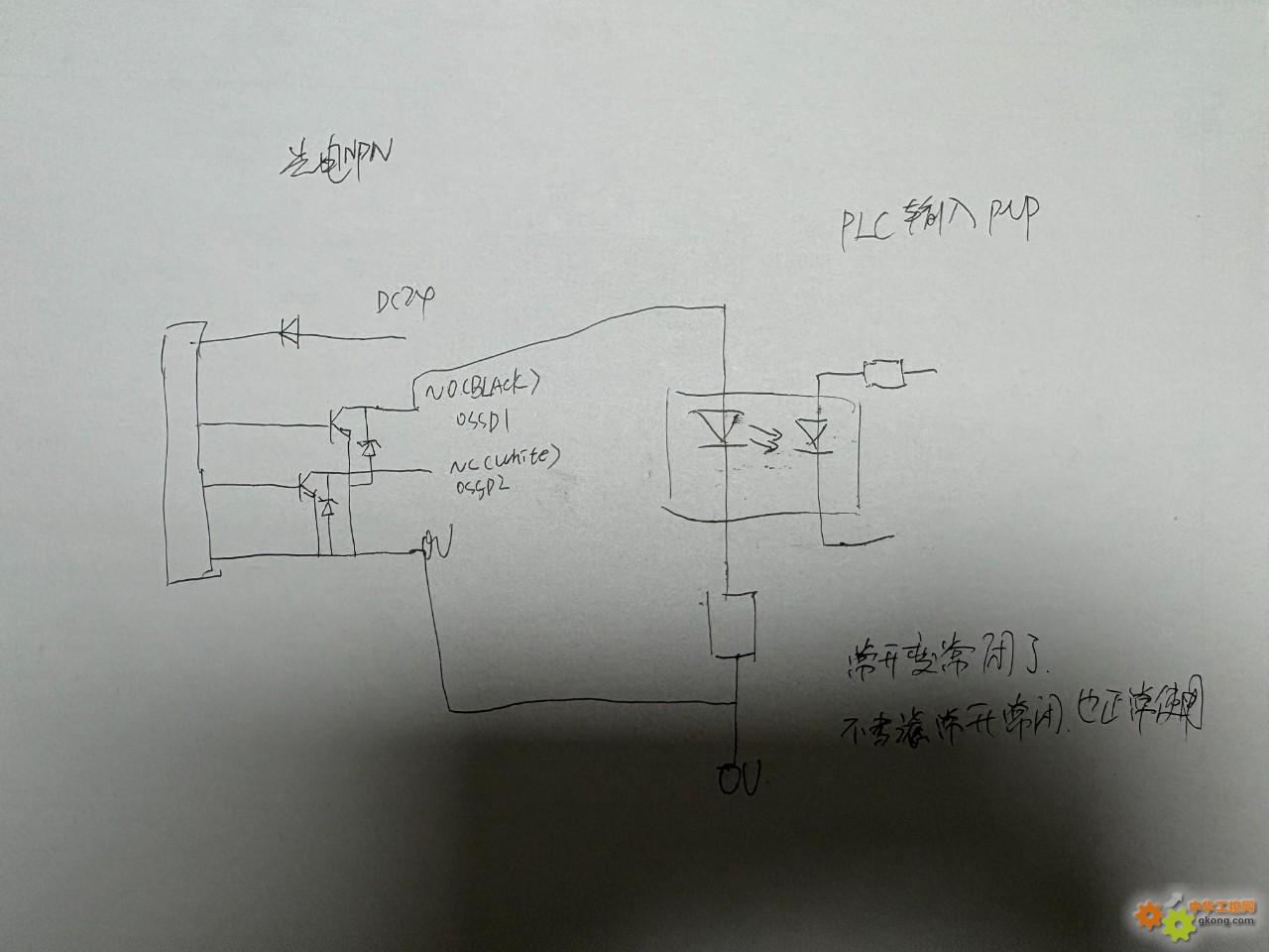

各位朋友大家好,最近碰到个奇怪案例,对方使用NPN传感器接入PNP PLC输入点,原来PLC输入所取是常闭信号,现在他们接入NPN常开信号。我知道NPN常开信号 信号脚位会被电阻拉高电位。居然也可以正常使用,请问各位这样有什么隐患?还是你们也是这样干的?

没有相同配件的前提下,这也是一种替代方法,只要NPN在没导通时输出的点位够高就行
要说隐患,个人觉得没什么

可以的 原来接pnp 常闭信号,现在NPN接的常开 黑色 黑色那个线没有动作的时候 是高电平 被24V拉高 动作时候 OV 低电平 可以正常动作。你在看看

补全了下光电电路 光电驱动负载能力100毫安 应该是有24V上拉电阻

可以这样理解,虽然PNP换成NPN,但是常闭又换成了常开
两个都是相反的,最后负负得正

见过类似的,实际使用正常,负负得正了。
不过后来还是改过来了,怕以后乱的不可收拾。

上拉电阻,很常见的东西啊,早期数控机床上都有使用呀,对应不同厂家的刀架发信盘。我也用过,改装机,买过来的分度头配的是NPN接近开关,系统高电平有效,用了几个1.5K电阻,就是信号反了,常开变常闭了。
