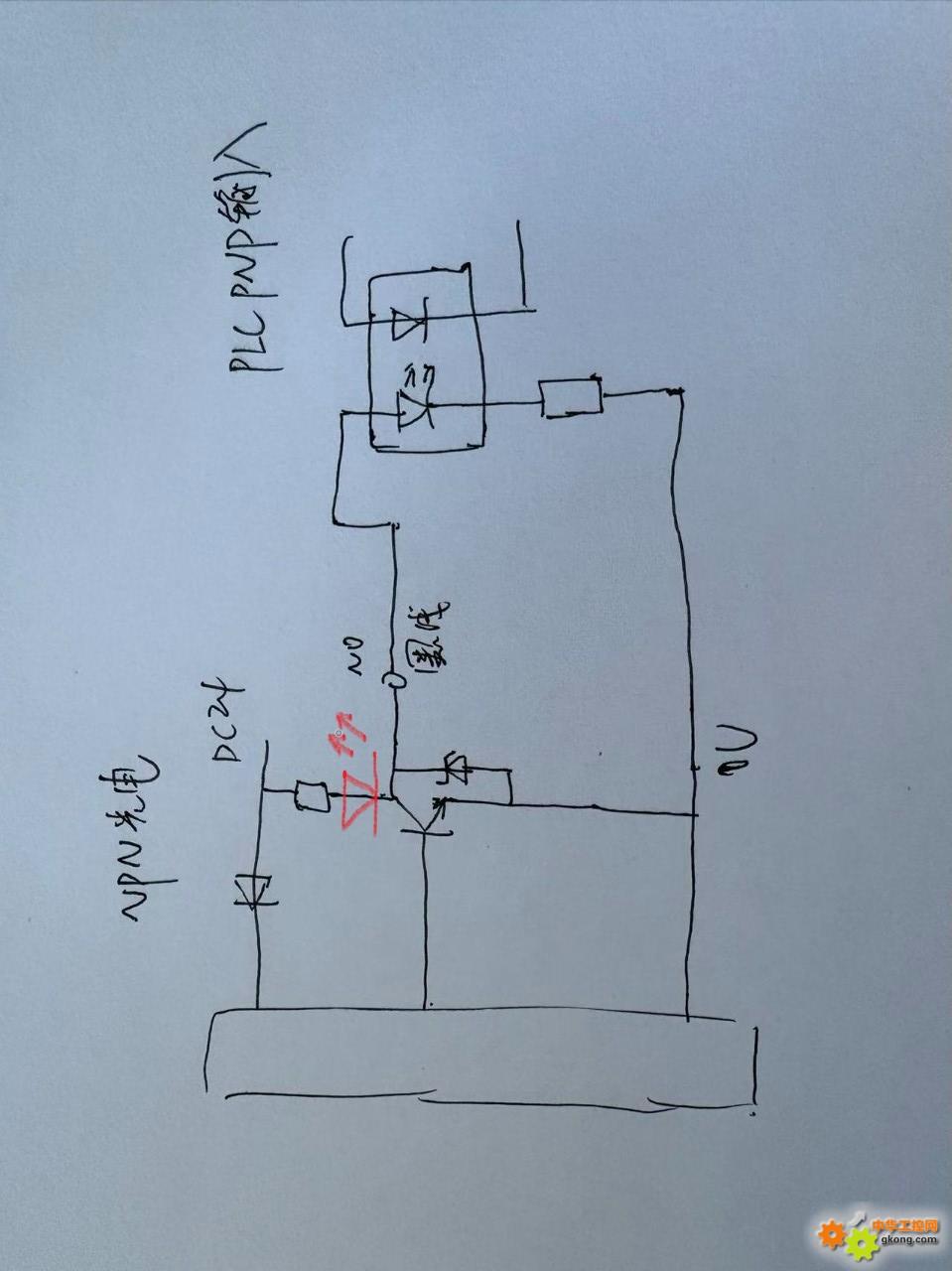

只要搞懂原理了就好办
我们公司之前有台机用的西门子的S5系列PLC,老古董来的,PNP输入
后面我们用FX2N改,亚洲版的是NPN输入,但实际输入是双电耦,只是没有引公共端子出来
后来把PLC上的24+端子接外接电源的负极,输入端接正极,就变成PNP输入了

可以这样理解吗?  我不太明白你的常开常闭是什么意思,我看了你画的光耦,是需要高电平才能有输出 的,既然这样,不管NPN,PNP,只要他能输出高电平,让PLC接收到信号就行。   然后,不管输入端接闭合或常开信号,你都可以在PLC的梯形图中取反就行了吧。  这只是个人理解。如果有哪里错了,麻烦各位大佬指正

你这个图中,NPN光电遮挡时PLC收到信号,还是不遮挡时PLC有收到信号。

这应该是买回来的设备,人家写好的程序,改不了
而临时又没有PNP型常闭的传感器

也可以加个中继中转一下信号

以下是引用gushunyi在2026/5/10 9:30:54的发言:
补全了下光电电路  光电驱动负载能力100毫安 应该是有24V上拉电阻

你加个二极管目的是什么?

当你选用的PLC太早期,没有输入侧npn/pnp选择,采购的器件又是不支持的,就可以用这方式解决。
比如楼主,右侧是PLC输入,需要PLP的光电
光电输出又是开路输出,就可以按楼主后补的图,用上拉电阻解决PLC要求PNP信号问题。
楼主选NO,程序就要取一下反
如果光电是可选NC输出,程序就不用改了
请按图分析信号通断
