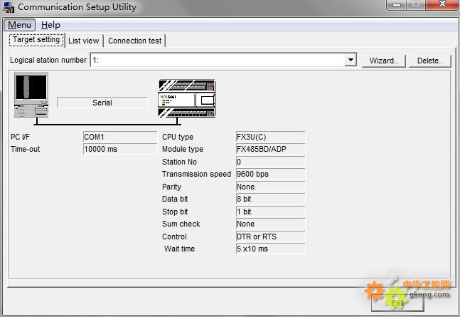

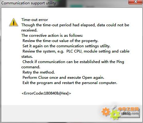

大神们好,我现在想通过FX3U-485db和MX Sheet进行通信,通信设置见下图
通信检测时就报超时了。
请问这种问题应该如何解决
先在此谢过!!!

电脑是什么口,电脑有485口?

设置都正确么,这个是最基本的

回复 #1楼 fumz78
电脑是232出来转485到PLC的

回复 #2楼 goldage
设置在这里 应该是没问题的 我用串口调试助手试过了,但是就是MX Sheet检测不通过。

发表于:2018/11/30 20:23:46
每次检测通讯就会报出这个通讯超时的问题,我PLC里的D8120通讯格式也都设置了

发表于:2018/11/30 20:31:09
17年机电一体化吴版主也用过485口连接这个软件,当时我测试链接是成功的,你可以搜下他的帖子。
