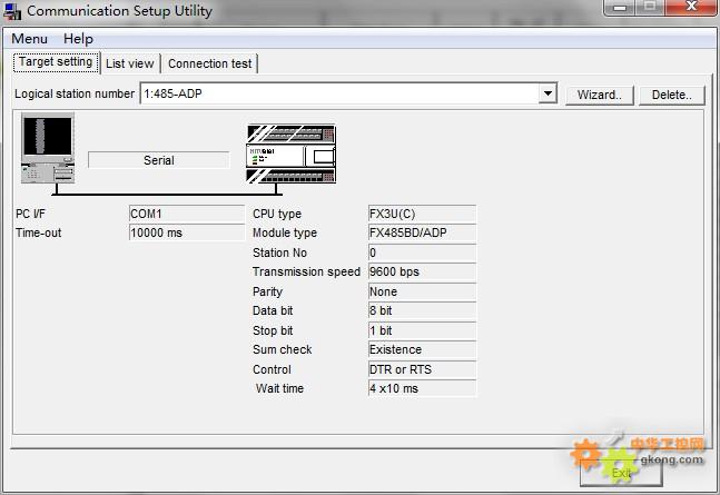

这就说不通了 我已经全部设置成一样的参数了 还是超时 我连接方式用的AB两线的
AB两线,那就SDA、RDA短接接对方正,SDB、RDB短接接对方负。

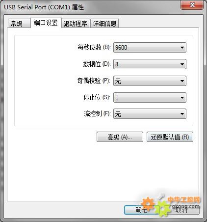

还是不行 已经设置的一模一样了 真的这东西让人哭笑不得啊

回复 #20楼 fumz78
主要我用调试助手就可以 参数都是一样的 为什么这个就不行了。

我转换器应该没问题, 我用串口助手测试过,可以发送接收,我现在是需要422通讯口和485BD都要用,422接的触摸屏,485接的电脑。

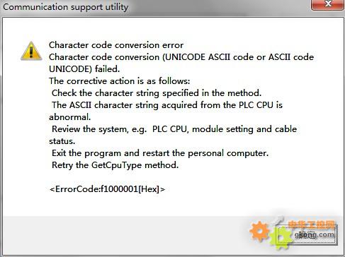

版主 我通讯时显示这个是什么问题?PLC内使用的文字格式不对?

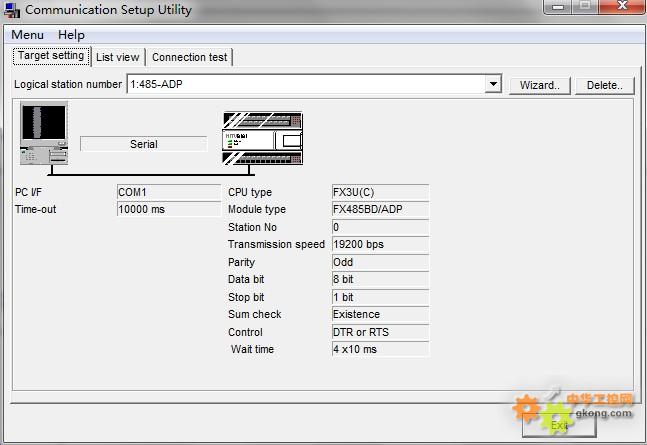

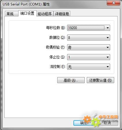

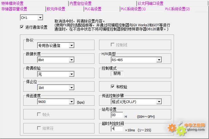

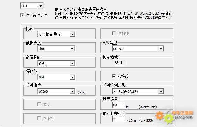

其实只要把PLC、MX-sheet和电脑上串口的格式设置一致后 接线也确保没问题就能成功,我后来把我的接线重新弄了下就好了。接线问题很重要,我就是忽视了这个,接线出了点问题, 以下图片是我的设置参数供大家参考。最后由衷感谢提出建议的各位大佬,尤其是版主的指点至关重要。
