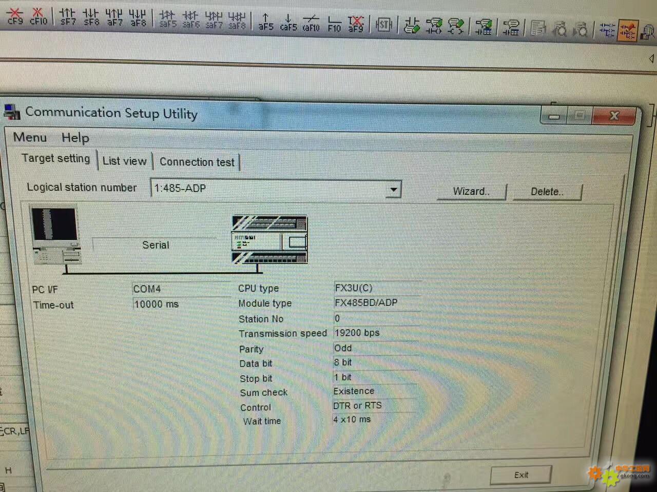

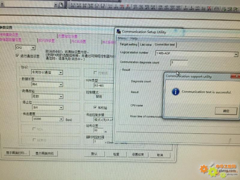

#12楼
那帖子里,当时测试的图

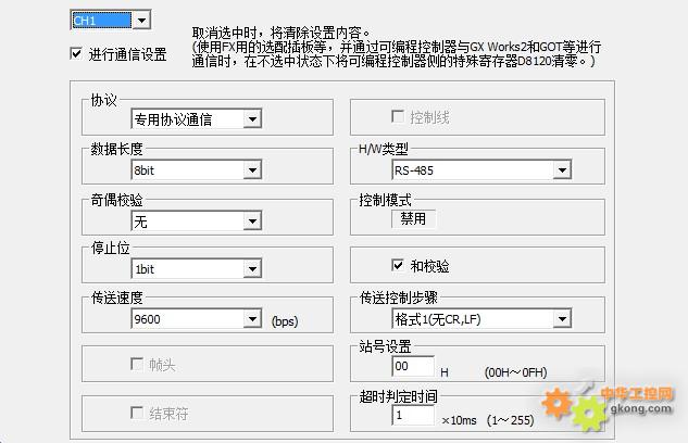

#14楼
图中是设置CH2,你485-BD要设置CH1。

#17楼
通过软件PLC参数中设置CH1就不需要设置D8120。

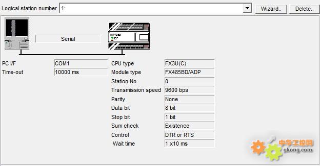

#19楼

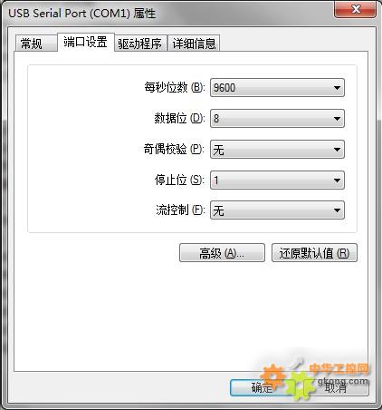

你按这个设置下,这个按上面软件中设置通讯通道参数,是当时通讯成功的设置
