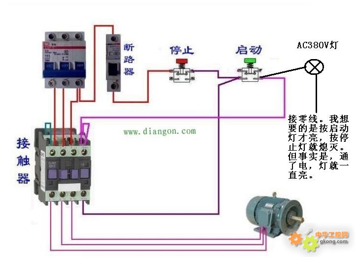

请师父们帮我解释一下,灯为什么一直亮

接触器线圈是380V,灯是AC380v。按图中接法,灯另一端接零线,但是通电以后,灯就一直亮,不受按钮控制。为什么不是按启动才亮,按停止就熄灭呢?如果灯的接零线一端换成接触器的火线一端,就是按启动就亮,按停止就熄灭。为什么灯一端接零线不行?求解释啊

你这个不按启动也可能亮,A相经KM线圈与灯连接,与N形成回路,灯与零线始终有电压
,把指示灯火线接至∪或V或W线位置

就没有不用按启动也亮了,合上开关就一直亮了

是不是接线位置有错误?

把灯火线移到右边

按楼主所画的应该没有可能上电就亮灯的,除非你的开关和接触器有问题,触点黏连。

顺便说下你表示380V的灯,但是用的是220V的电源真的好吗

兄弟,你试试。我也是觉得不可能通电就亮,但事实确实亮了,按钮没有坏。三楼回答了这种接法有可能通电后不按启动也可能亮。

没有按按钮灯泡不是全亮,是串联了交流接触器线圈,要想不亮灯泡一头接零线,另外一头接电机3相的任意1相就可以了。
