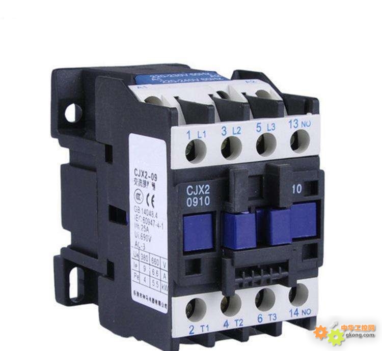

呵呵!楼主发的图,使用这款型号接触器,CJX2系列交流接触器如图所示,

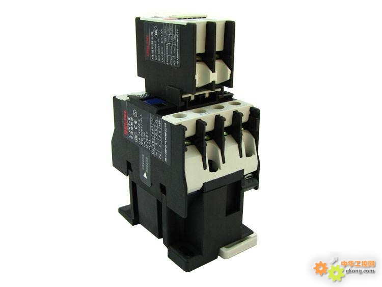

楼主的接线原理图,要用2组辅助常开触头,所以建议加一组辅助触头(F4-11)与接触器配合使用,此触头是一组常开一组常闭。增加辅助触头就能解决此问题啦....
组合起来如下图

[quote]以下是引用gc666在2018/4/16 19:57:13的发言:

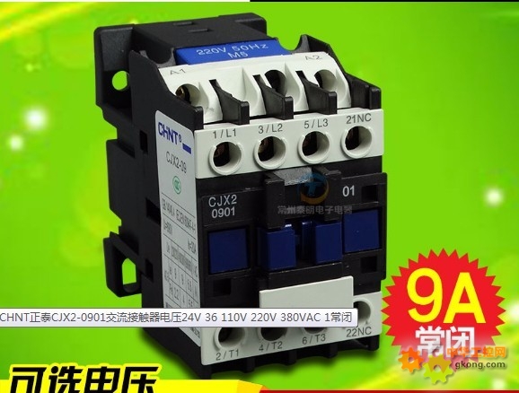

以上是0910常开型接触器,怀疑楼主现场用的是0901常闭型接触器,见下图:
