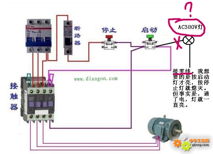

通过接触器线圈返回L线回去了。

线圈哪里存在着过去相线电压所以一直会亮

图中使用的接触器是0910,怀疑你现场用的接触器是0901,0910是常开式,而0901是常闭式。

这种接法没烧掉接触器或灯算你走运

                                    图很清晰,好像是在考试。 现在的指示灯基本都是LED型,毫安级,通过阻容降压后给指示灯电压范围很宽。60伏以上基本就亮了,通过线圈的电很容易把指示灯点亮.增加一个辅助触点,或增加一只熔断器从负载引出给指示灯都可以,没有其它办法了。很初级的东西,却说啥的都有,很离谱,容易被误导。

如果确定辅助接电是常开的话,那就是通过线圈形成回路了。

AC380V的灯会接零线?
接法问题!
线圈原因!

灯和接触器线圈串联后一端接L1,另一端接零线,灯一直亮

事实上我也感觉你可能接了接触器的常闭触点,三楼说的那种情况存在,但是灯的亮度上不去的,就是微亮,还是量一量触点吧。

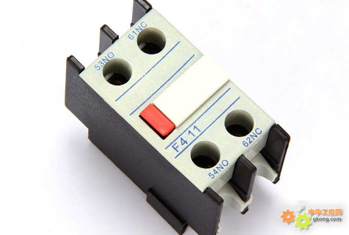

楼主的灯电压是AC380V,我对楼主描述存在质疑?灯的电压是单相380,也就是说加在灯的端电压是AC380V,图纸及文字说明又标识接零线?矛盾也,AC380伏应该是AC或BC、AB(俗称单相380V),接零线就不是单相AC380V而是单相AC220V。这是我对楼主发帖的疑问?其二按钮启动后,指示灯亮,必须接接触器的常开触头,你这款型号接触器常开触头不够,所以要增加一组F4-11辅助触头(一常开一常闭),
你这样接法是错误的,电压是从接触器线圈过来的电压,相当灯串联了一个线圈(电阻)。所以灯就一直亮。
