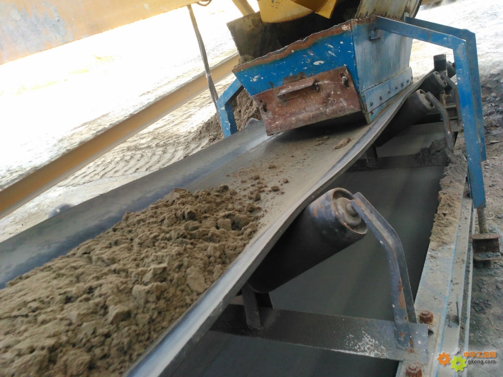

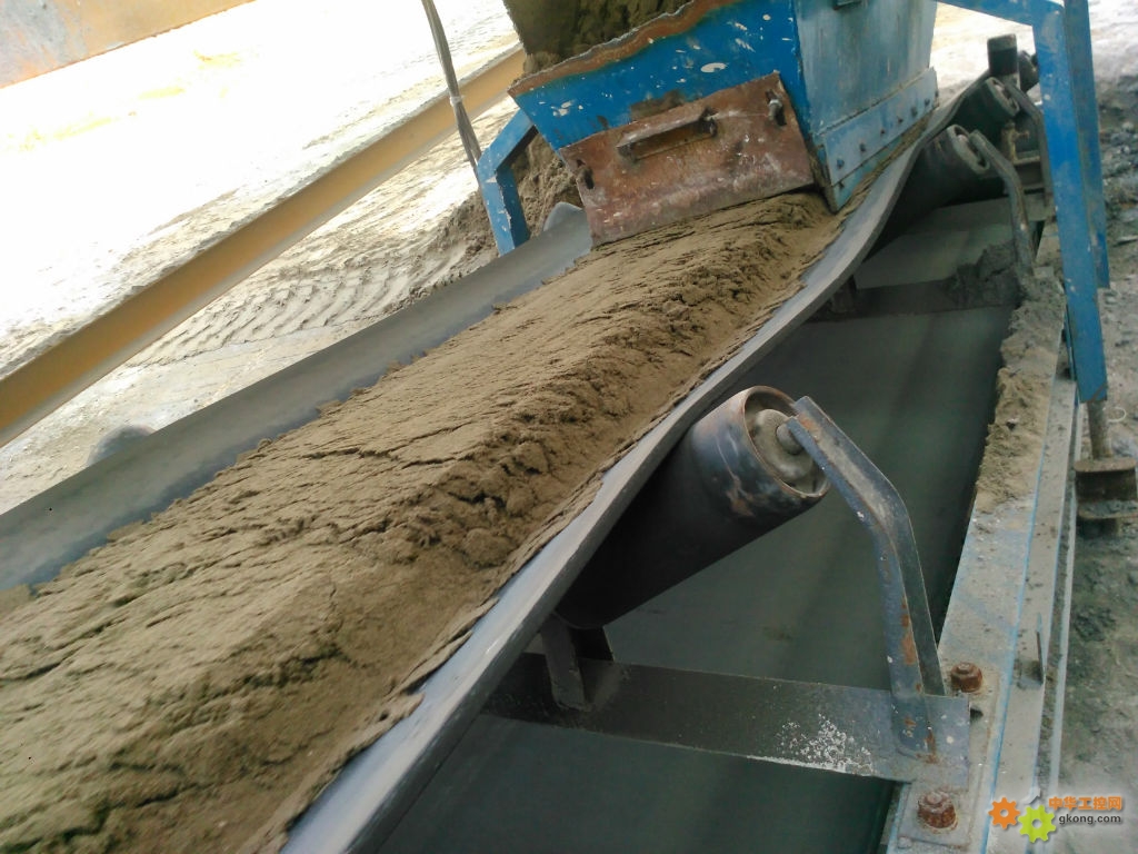

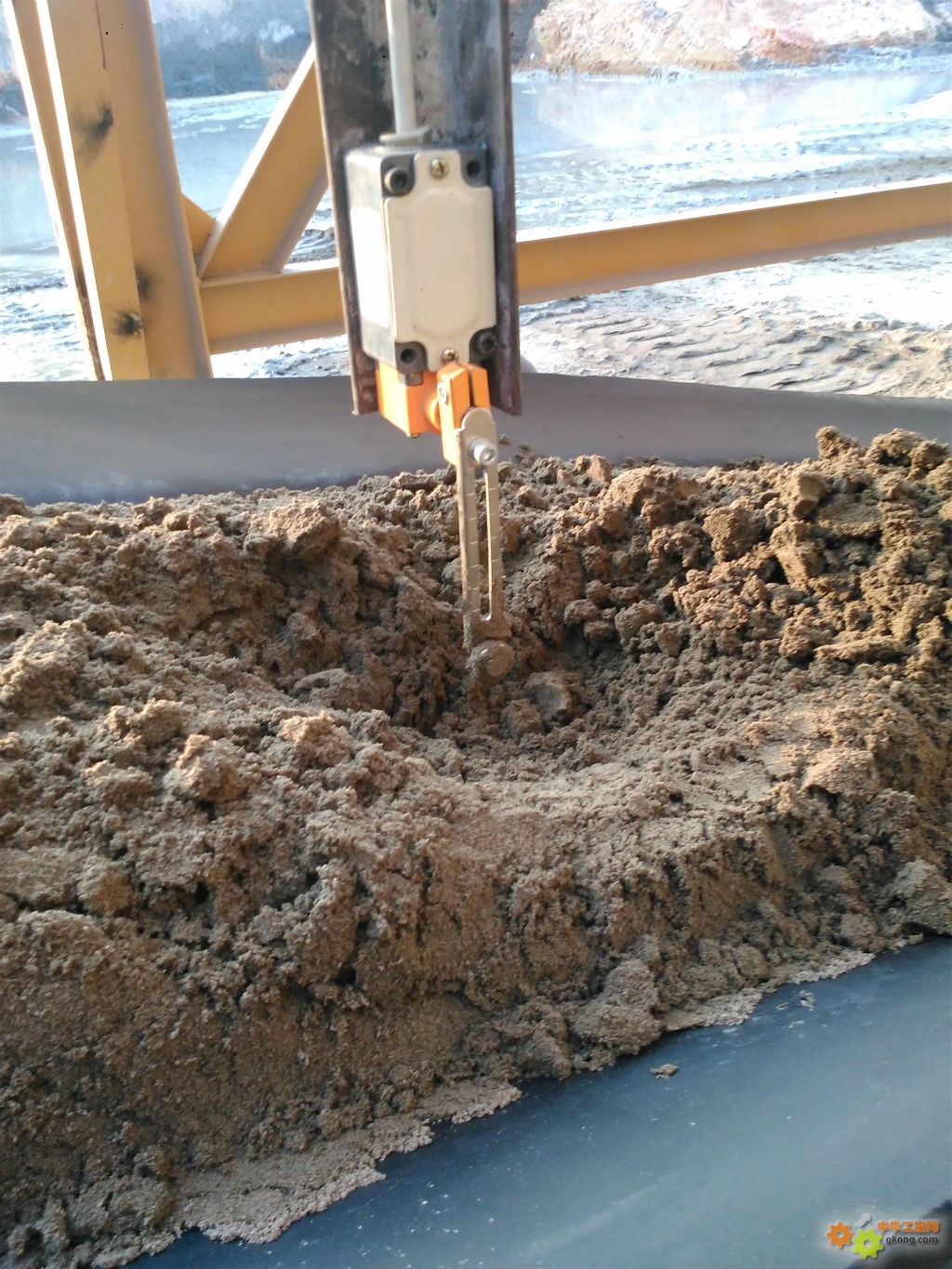

有一台设备料斗里面装满的是河沙,料斗下料口是用运转的输送机皮带带走河沙,正常时这个河沙会自动下在皮带上面,因为原材料的问题,河沙容易堵在下料口不下来,这时就要开料斗边上的振动器河沙才会下来,正常皮带上面有8CM厚的河沙:
没有河沙的下料口

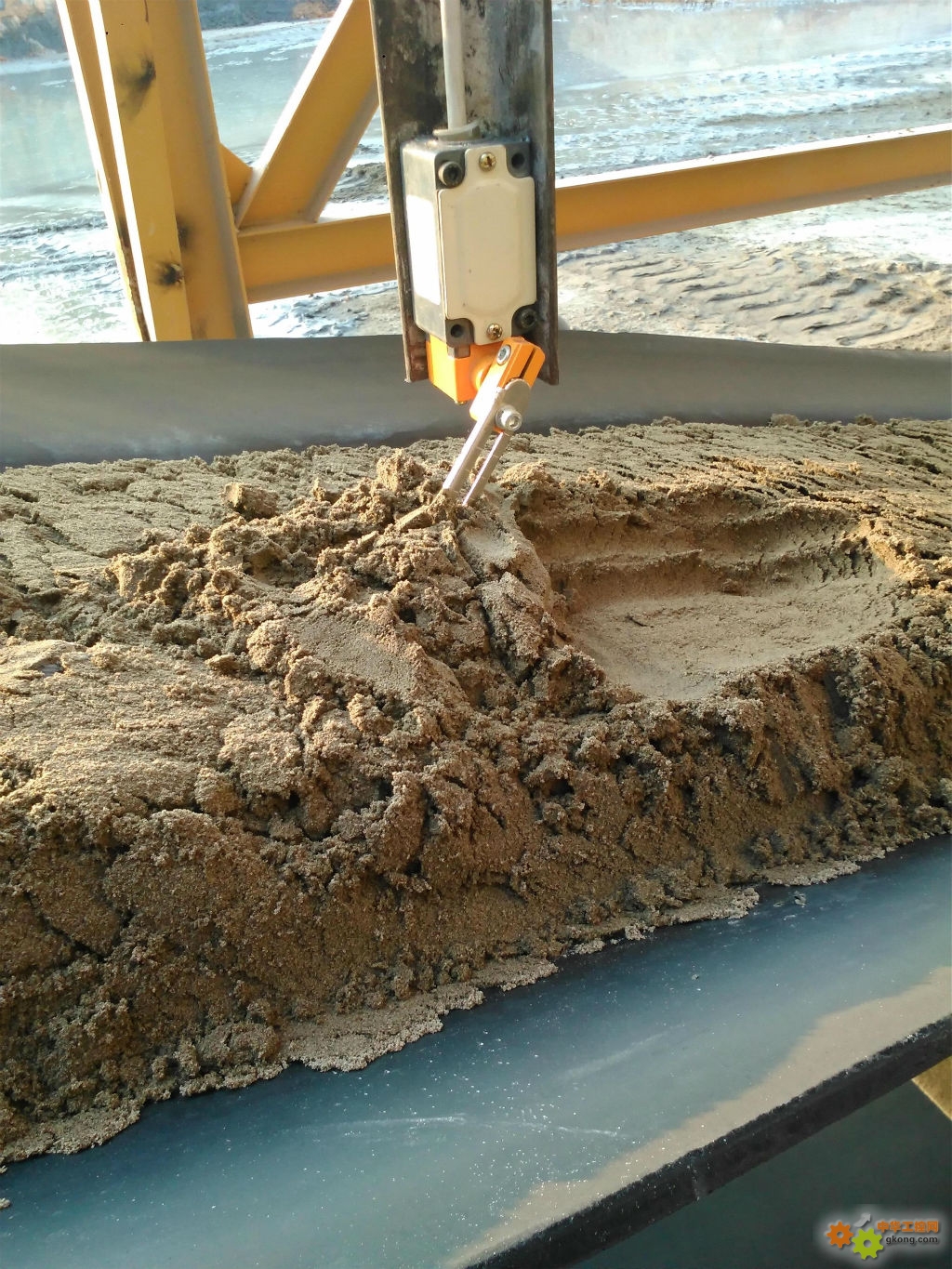

问题是:有不有一种类似液位传感器的东西来检测皮带上面没有河沙,没有时这个振动器就自动振动,有河沙经过的时候,振动器自动停止,传感器利用这个8CM高度做检测目标,有河沙时传感器在河沙的上面,没有河沙的时候这个传感器垂直,,,,求大神解决方案。。谢谢!问题已经解决,谢谢!

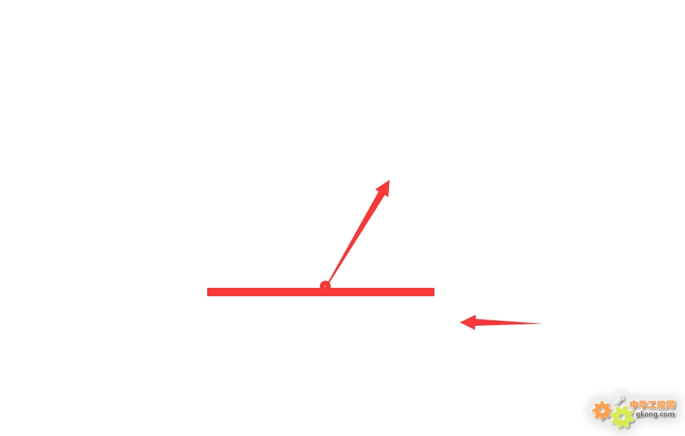

1、一直震动,让河沙一直有下料。
2、做个微动开关在出料口附近,微动开关的检测杆类似于滑雪板一样,一旦有河沙经过,把滑雪板推高。
下图右下角的箭头就是皮带出料方向。表情

微动开关前面加个板,也要弹簧哦~

定时震动几下,或皮带下加重力控制器。

钱多点就装光钎测距开关,简单点就在出料口最近的输送带上做个支架装个普通的行程开关8104,开关上电焊个铁片。

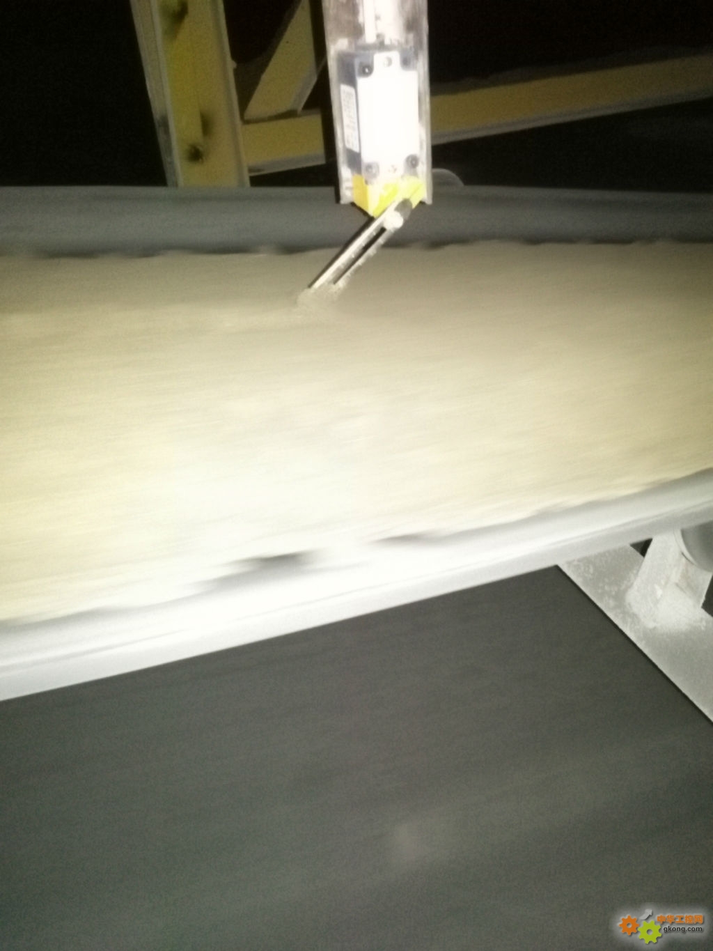

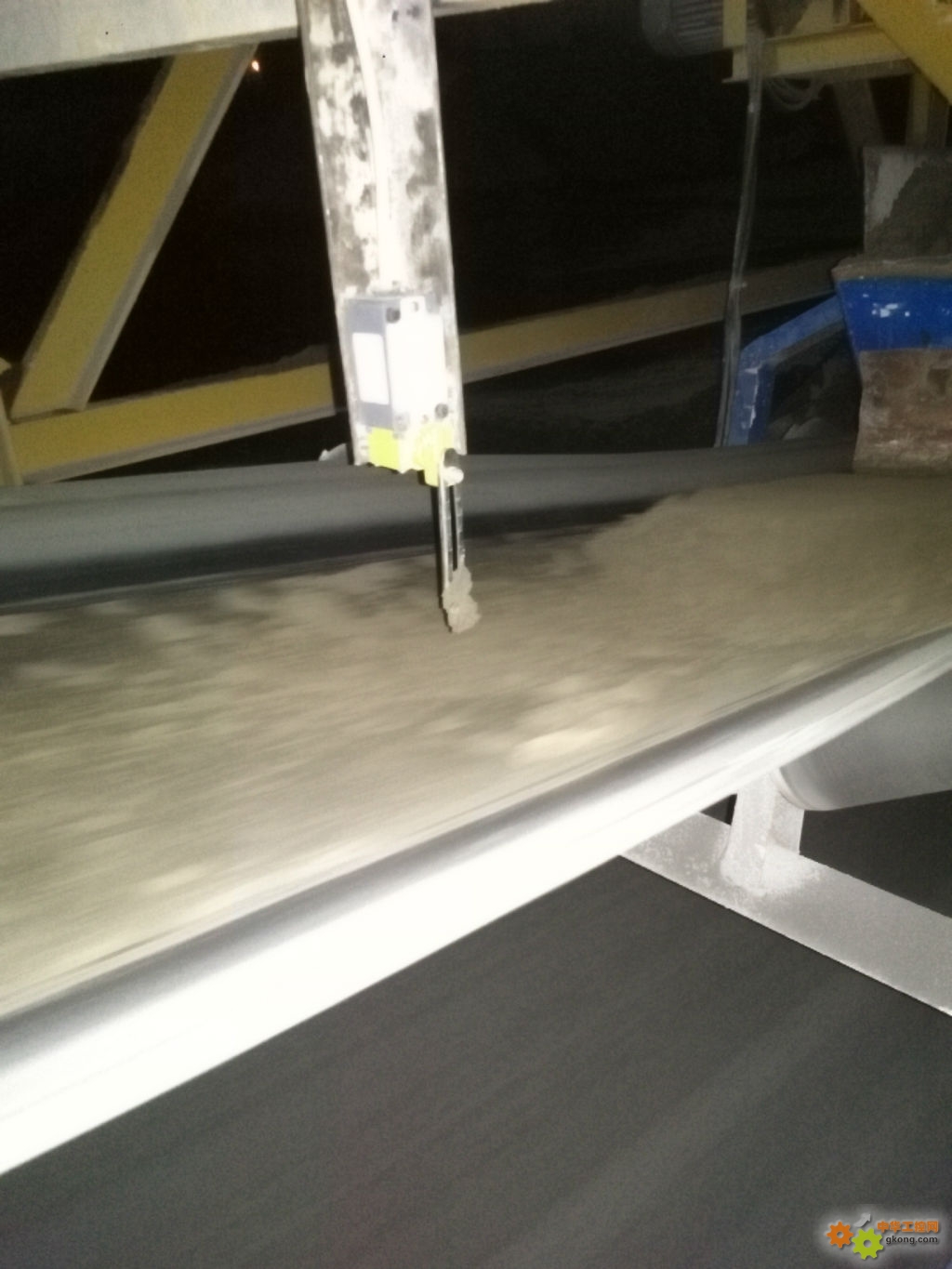

发表于:2015/10/15 17:09:54
回复 #5楼 dongguandcr
谢谢!今天下午我也想到了。

谢谢老大哥!你的提醒,我想到了行程开关!工控论坛真的是高手如云呀!

以下是引用A888333在2015/10/15 17:09:54的发言:
谢谢!今天下午我也想到了。
感觉这样不是很好,行程开关的行程杆尽头的轮子,想办法装一个小托板吧。

发表于:2015/10/15 17:48:15
回复 #8楼 cfg168
那样行程开关的阻力会很大,只要能够到达那种效果就可以了!谢谢哥哥!
