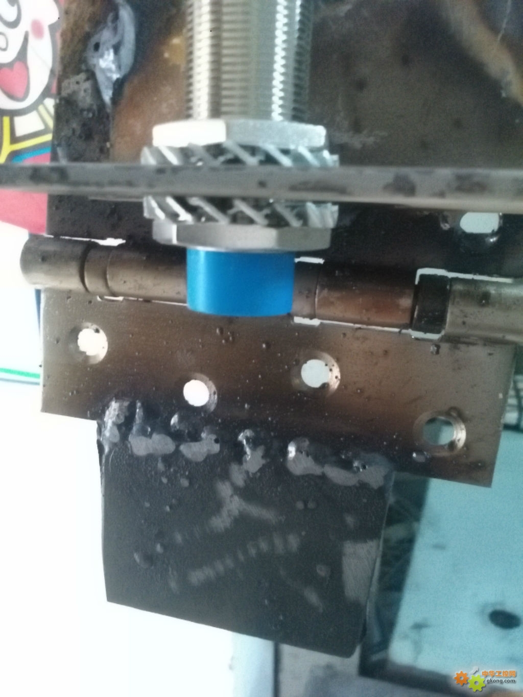

#20楼
回复 #18楼 er20008er
有用运行的皮带,估计光电开关不行哦。

我秀我做2014
发表于:2015/10/17 12:05:55
#21楼
接近开关加个杠杆板效果好,还经济

发表于:2015/10/17 16:41:24
#23楼
回复 #21楼 aigo51
你的方案让我想起来用木门上面那个合页,两半活动的铁合页,也许效果不错,有时间去改哈!谢谢你的指点!

我秀我做2014
发表于:2015/10/18 11:36:34
#26楼
回复 #23楼 A888333
你参考下图片

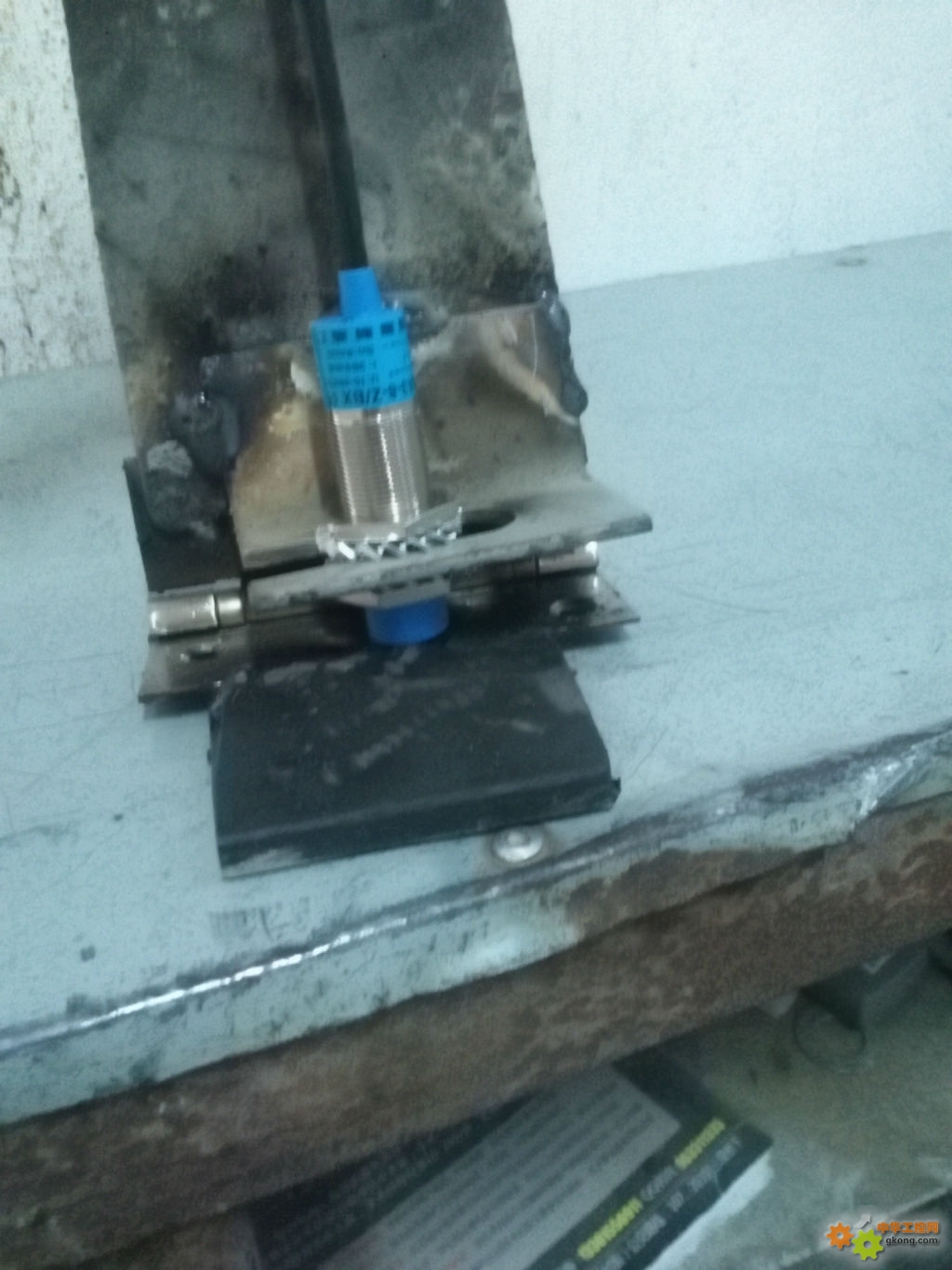

发表于:2015/10/18 17:43:07
#27楼
回复 #26楼 aigo51
谢谢老哥的指点,我今天改了哈,你看行不行:
老哥的绘图软件是什么版本的哦!谢谢!

我秀我做2014
发表于:2015/10/18 22:37:41
#28楼
AutoCAD Electrical 2014
师傅我比你小很多吧,呵呵
如果要稳定的采集信号的话,最好在光电信号后面做个延时处理,可以过滤掉一些“假信号”
