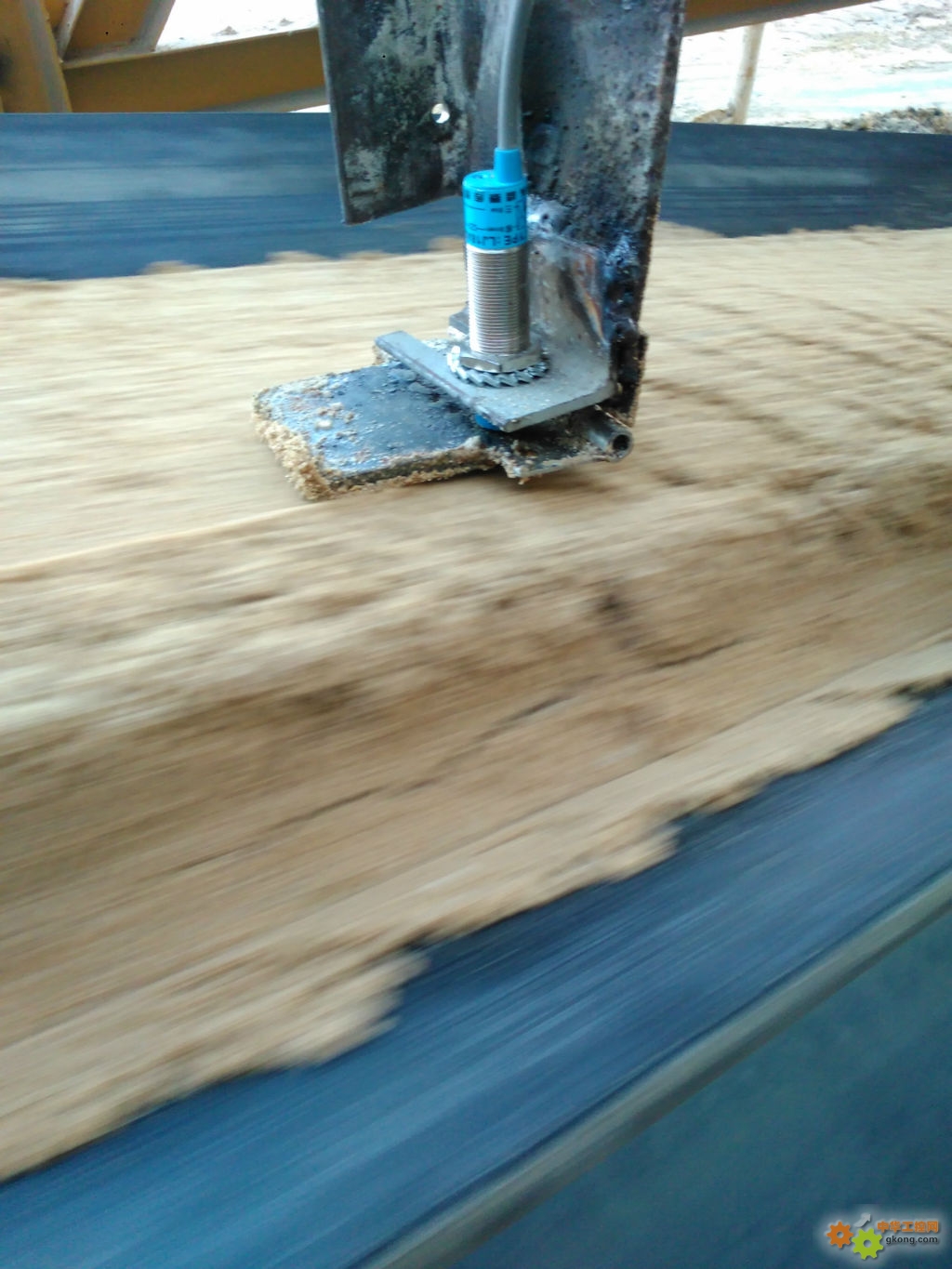

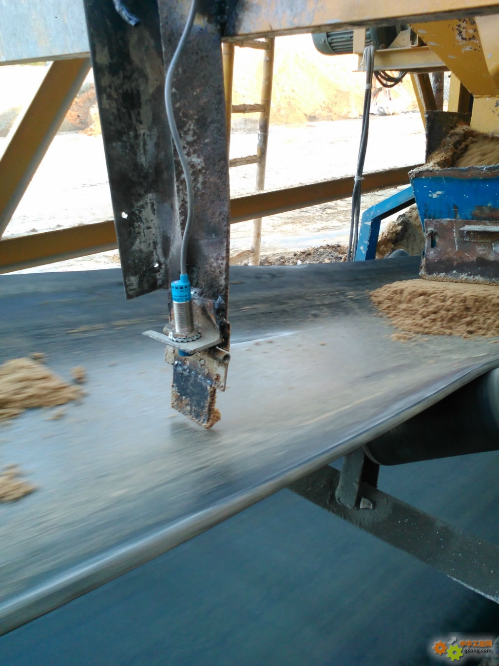

#35楼
回复 #14楼 329345277
大神,这样可以嘛!
三人行,必有我师!学习学习在学习!

#38楼
回复 #35楼 A888333
下面铁块可以做长一点,薄一些。接近开关可以水平安装的。尽量让接近开关远离物料,这样接近开关的使用寿命会长很多

发表于:2015/10/22 16:31:23
#39楼
效果还是不错的,就是要有个机械限位,保护接近开关,不然很容易坏
