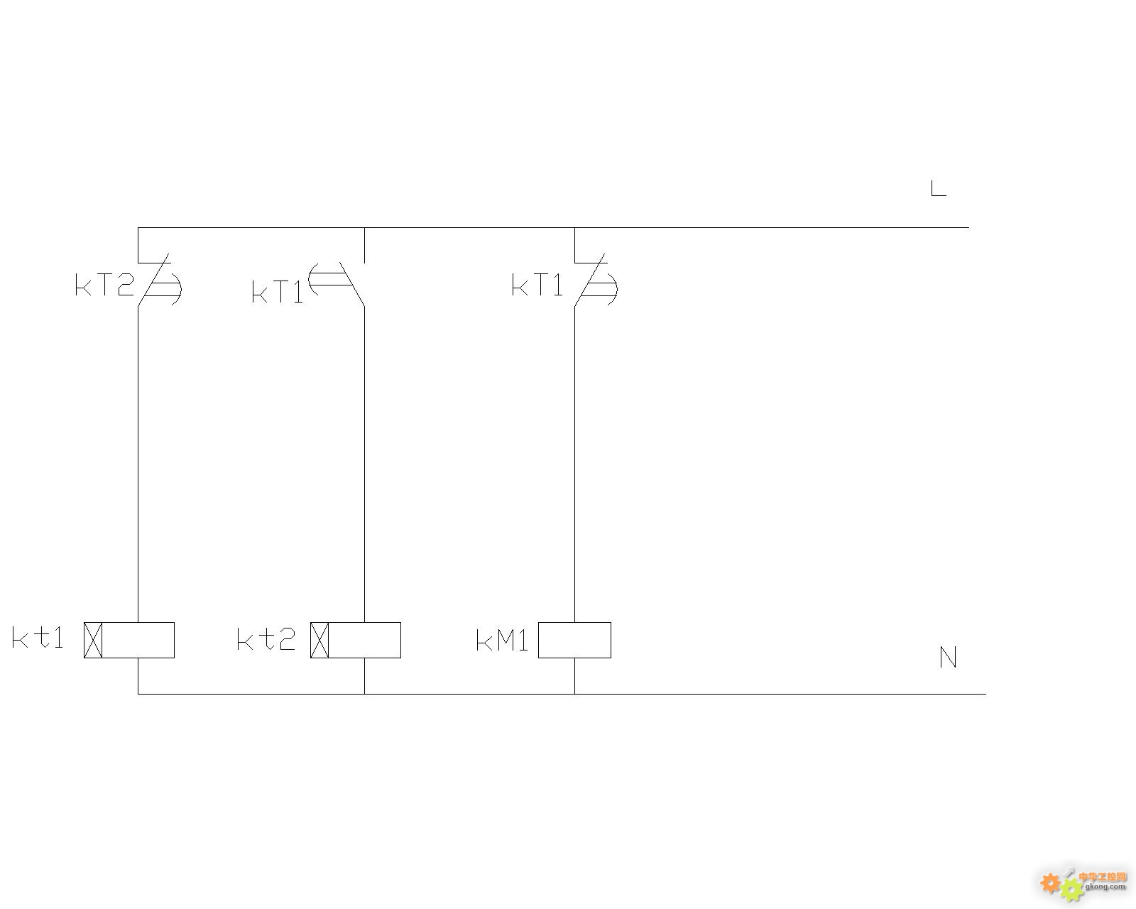

前几天闲着没事接一下两个时间继电器搭建循环振荡电路,可是根本不稳定,偶而能工作,有时自复位时抖动,在论坛里看了下类似的贴子,不过还是想不太明白,大家讨论一下啊。

看了K版的一个贴子,是由有延时和瞬动触点的时间继电器完成的,可我手头没有,就不行了。

没道理,是不是时间设定不合适。这电路应用很多,没出现你说的情况。比如生产节拍控制,电机低压点动测试等。

问题在于KT1、KT2会产生触点竞争。

这个和时间设定没什么关系啊。我都是用十几秒以上的。

怀疑时间继电器反应不灵敏。

我不知你用的继电器是什么类型,PLC?数码?普通的按照这种接法恐怕不行,不能复位对方的电源,只能复位时间继电器的R端。原因:时间继电器内部继电器与延时电路直流电源不同步(近似同步得点,失电不同步)。

多谢指教,能有什么别的办法实现吗?只有两个普通时间继电器和一个接触器。

这种线路不稳定吧,以前我是加中继。

这种电路我没接过,内部结构倒是了解。按照这种接法T1,T2的加电时间是不一样的,假设都设置5S,T1可能有9.9S的得电时间,而T2就是5S
