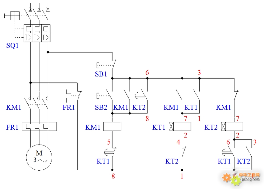

我也在PLC里试过,没问题,但是用普通的时间继电器是不正常的。
我是用CAD画的图,本人机械专业出身,画电路图不太会。

以下是引用logo1979在2015/4/18 22:41:58的发言:
理论上对,实际上该断时它不断,在快速抖动,这与选件有关,有的就可以
的确是,我实际试了一下也是有的可以,有的不可以。不行的时候就是KT2时间到后给KT1复位时抖动。

你们都没有考虑到KT2时间一到,KT1一失电切断KT2回路后马上就再次得电并由开始计时,此时如果你选用的时间继电器厂家的不同,有些时间继电器是不能计时而产生抖动的。
所以这个电路不可靠。下面提供一个当年我使用过的一个同类电路供你参考。
这是采用了具有瞬动触点的时间继电器。

正相反,我不熟悉CAD,所以用梯形语句表示电路图,我给的就是一个电路图,不是PLC程序,只不过KM成了中继。
普通时间继电器失电再得电能正常运行有一个前提条件——失电后延时电路必须放电完毕,如果断电马上接通,继电器虽然断开一次但延时电路仍然维持失电前状态,也就失去了延时功能。

传统的继电接触器线路是不能和PL内部的CPU指令运行的程序结果相提并论的。
继电器线路的元件里有个电容放电时间,而PLC的程序只要给指令,就能准确无误的执行。

这种控制,有的继电器可以,有的继电器就不行,看运气了。

如果时间继电器的延时常开触点或是常闭触点,还有接触器的触点比较富裕时,你可以加上几个联锁。以前我这样试过比较理想。可以躲避一下触点的反应时间。

楼主上述的电路设计本身有问题,在大多人看来是可行的,但实制运行中会出现断不开触点而导致继电器线圈震动发出声音!

大家要记住,梯形图是可行,但实制电路就不行了!楼主功力不够深哦!
