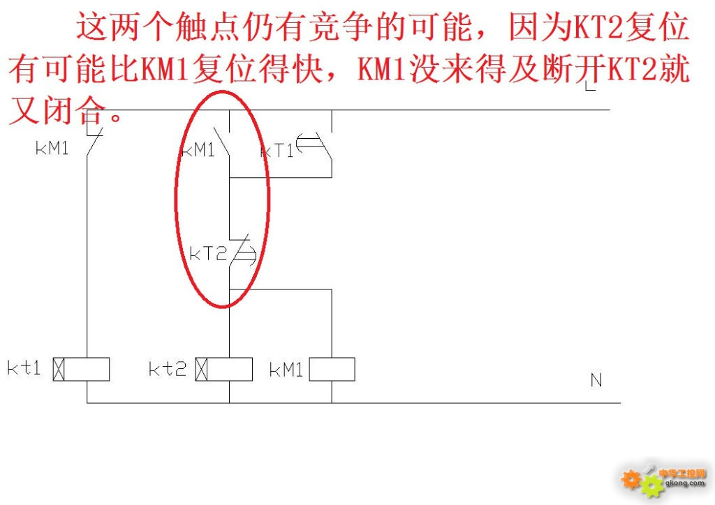

把KT2常闭触点与KTI线圈下的N串接就行了,不能与L串接在一起!

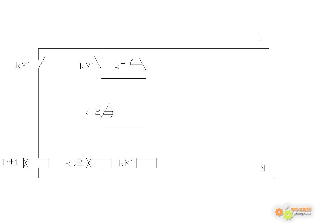

多谢各位不吝指教,有瞬动触点的电路在K版的贴子中也有看到,不过还是谢过了。
这几天上班比较忙,加之手头也没有带瞬动触点的时间继电器,所以用接触器的辅助触点试了一下,运行倒也正常,只是没有长时间运行,不知是否稳定,各位看一下。

多谢回复,自已试了一下之后,只看到了现象,看到了各位的回复才知其所以然,有收获啊!

#37楼
回复 #3楼 老兔子
我感觉也是这样

器件没有那么理想化,触点动作的时间,线圈建立磁场的时间都要考虑上去的,只要有一点不配合就会导致电路的失败
