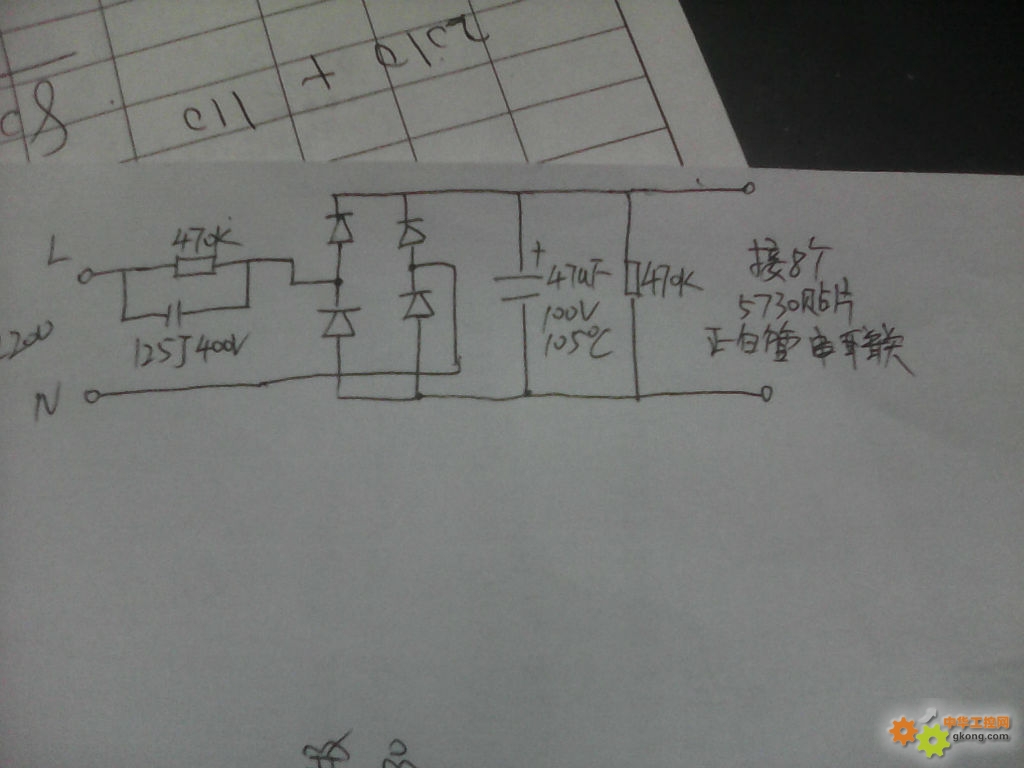

3w led 电解电容炸列了

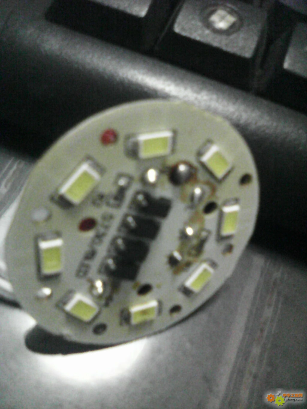

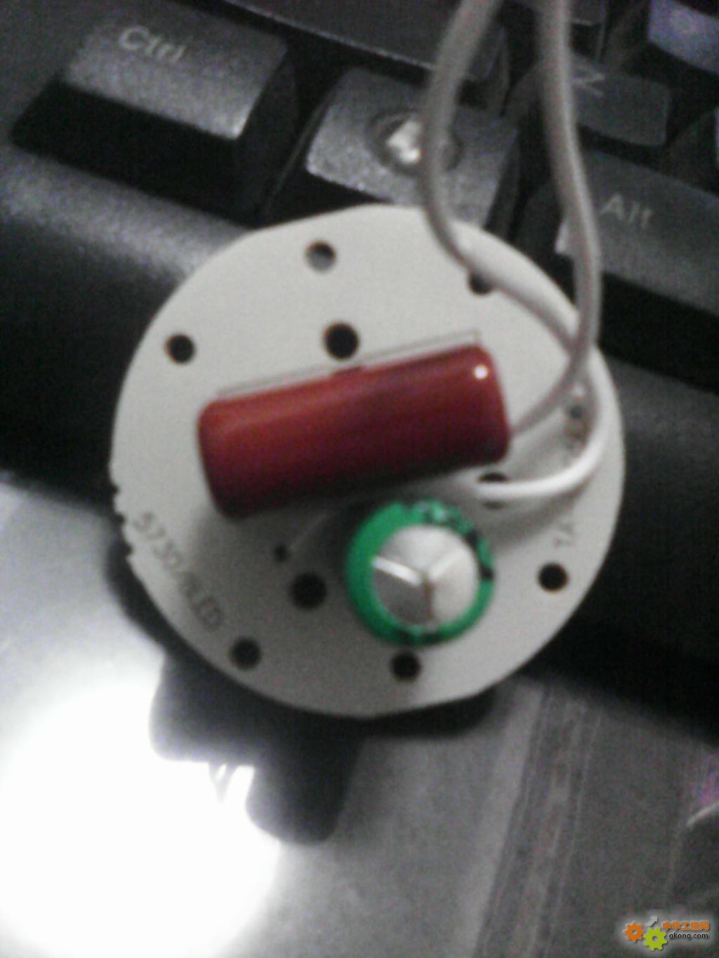

100v47UF电解电容.电解电容炸列了,用了了一年了,哈哈,价值体现了啊

LED灯吗,换个电容还能用吗

换个耐压高点的电解电容.

换个新电容试试,在让他为你服务1年。

LED刚推出市场,才刚要接受它,中国的本质又流露出来了,你说让我们怎么支持国货?电容耐压高点会贵点,总比现在炸了换新的划得来吧,哪 个品牌,爆光它

除了耐压选高一些,还要选用耐温105℃的。

电容质量问题

电容质量不可靠啊。看来耐压选高点不知能不能解决。
