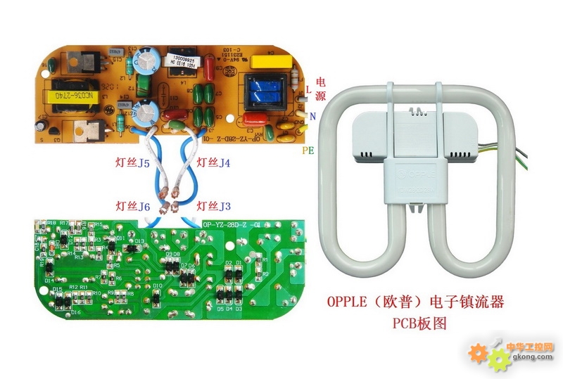

以下是引用fywsch在2015/4/10 19:00:12的发言:
电容质量不可靠啊。看来耐压选高点不知能不能解决。
与电容质量差无关,是厂家为了节约成本而选的元件参数不合理有关。试想一下,阻容降压整流电路开路电压将近310V(全波)或者不小于200V(半波),你选用100V耐压的电容,不容易爆浆就怪了,特别是发生开路故障时更是这样。
我修过欧普的吸顶灯(蝶形日光灯管)的电子镇流器,里面的可控硅耐压是400V的。从理论上来说,应该符合电路要求,但我家这种吸顶灯不到一年就坏了六盏,而且还不是经常点亮(开灯)使用的呢。后来将损坏的电子镇流器拆开检查,都是可控硅损坏,换用600V的可控硅修好后到现在都没再出现损坏。
