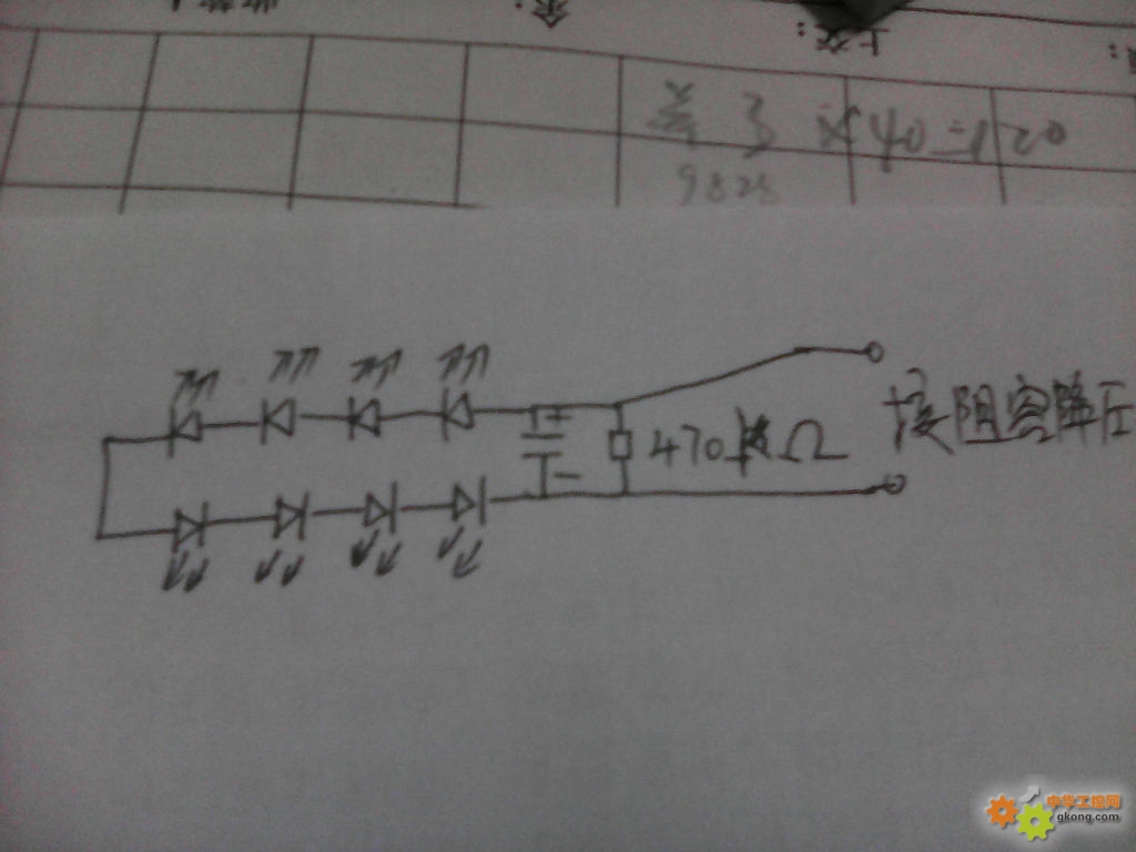

此电容是有极性的,是接于此,耐压以超过了的,前面才是降压电容。无极性的,二极管为5730贴片发正白光,参数网上有,这里以每个二极管的电压是2.8V左右,总电压是22.4V,100V以超耐压值。图供大家参考,

以下是引用周电在2015/4/11 11:21:34的发言:
你可以做个实验,任意切断串联的发光二极管回路,测你的电解电容两端的电压看应该是多少?!

哦,周到,加上这个条件,这个早就做了哈哈,电压超过预期,那是炸电容的节奏,哦,有可能也正是这个原因,发光二极管坏了开路,再炸电容的。

要想耐用,简单点换400V的电容。复杂点,根据负载电流计算,前端串联一只相应阻值的电阻,后面在电容两端再根据计算电流并上一只相应的稳压二极管。目的就是一旦发生开路故障,将电容两端的电压稳定在安全范围。增加串联的电阻作为限流,保证稳压二极管不过流损坏。
如果想更加耐用,通过计算,每只发光二极管两端并上一只电阻,这样即使某只发光管坏了,灯仍然可以亮,而且发光二极管也不容易损坏。

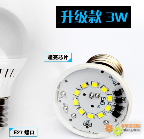

增加串联的电阻作为限流,保证稳压二极管不过流损坏。这个是好的建仪,成本不高,看来公司还是节约个成本,打坏了名生了,这里就不爆光了,,哈哈那是做灯公司的事了,……下回买灯开盖验货,要么自已来组装,
搞不懂了时隔一年,再去网店看产品就这样变了一个样叫升级了,发现只是布线不一样了啊,,普通款的还是有限流电阻的还要便宜点,哈哈,上图作对比
