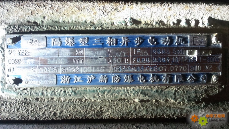

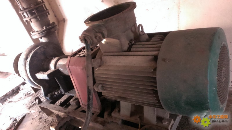

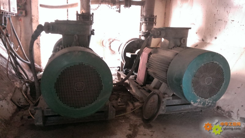

施耐德ats48软启动器控制有缺相与热继电器保护,电流设定110A,大概原因?

机械部分无卡滞,手可以盘动。凌晨喊我时发现温度过高,有焦糊味道。测量发现三相与电机外壳无电阻。初步判断:电机绝缘被破坏

控制系统正常,现接在另外一台沙泵上使用。

此电机530kg,浙江沪新产的。报价9680台。估计我单位进价1.5W

打开看看呗。

引起电机烧坏原因很多,比如漆包线质量问题引起匝间短路烧坏,扫镗,生产工艺等

不允许打开。直接换新的

那就只能查外围了,不过电机本身才是最直观准确的判断啊。

没办法,烧了换新的
