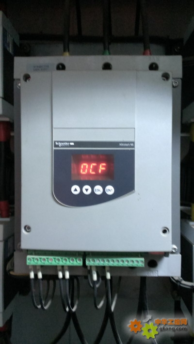

不排除虚接可能吗??

估计轴承,

接线盒一相有过热的痕迹,应该是缺相烧的

软起故障显示:过电流。拆除连接片测量:六个接线柱和壳体都无电阻

电机烧毁了,必须找出原因,不管是机械还是电器原因,要是电机本身故障换电机还好,除此之外换上好电机也会烧毁啊。不知楼主单位怎么想的,难道真是有钱任性吗?

有一种电机叫水货,功率不够,拆开电机你会发现里面很空

是在运行中烧的,还是再启动时烧的

再次启动。此砂泵有远程控制。我在配电间观察,同事在现场启动。电流150A,电机转动了一下,软起报过电流。

是不是启动间隔时间太短啊,我有一次就遇到过。启动时间间隔太短,电机过热烧了
