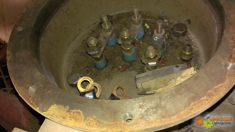

怀疑电机质量有问题,翻新电机现在特别多。考虑过电机工作环境,散热条件好吗?

#33楼
回复 #15楼 mjinbao
软起控制。有缺相保护。热继电器工作正常,故障出之前频繁跳闸,使用者都是合闸再用

#34楼
回复 #16楼 szlongren
仔细看是一组,连接片都烧的变色了
有三种东西必须捍卫:祖国、荣誉、家庭;有三种东西必须控制:情绪、语言、行为;有三种品质必须尊敬:坚毅、自尊、仁慈;有三种习惯必须培养:理性、谦恭、好学!

#36楼
烧了,保护肯定失效了!
