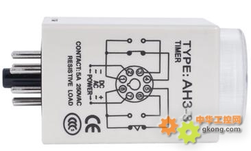

#62楼
回复 #61楼 响响工控
就是最最普通的时间继电器啊!
AH3-3

以下是引用123321lwq在2015/1/28 8:47:10的发言:
前辈啊,你这图不中啊!我试过了,第一下可以,但是完了KT一直得电,灯也一直亮,不中!
还有,为啥计数器显示的是在计时,不是在计数呢?
楼主,还是加个继电器吧,计数器接通一直计数的,这个要有接通时间限制,就像你说的脉冲接通计数,在51楼图光电感应开关后面加上KT瞬时常闭触点看看

以下是引用123321lwq在2015/1/28 10:35:35的发言:
就是最最普通的时间继电器啊!
AH3-3
两对触点都是延时的(都有三角形?)?

#67楼
就是最最普通的时间继电器啊!
AH3-3
AH3-2是两对触点都是延时的,AH3-3是一对瞬时,一对延时

#68楼
回复 #57楼 yejingmao
计数器的1-3脚外接的是机械触点(开关或按钮),每闭合/断开产生一个脉冲信号进行计数。
一次借用KT的延时闭合触点代替开关或按钮。由于KT的延时闭合触点的8脚是与延时断开触点共用,其6脚闭合后与8角等电位,会有什么危险呢?
20317
老兔子
文章数:2589
年度积分:1075
历史总积分:20317
注册时间:2008/2/11
2017论坛贡献奖
2016论坛贡献奖
发表于:2015/1/28 20:43:22
#69楼
不可能!
道理就在于1-3是瞬动触点,用作自锁。KT5-8为延时断开触点。
光电开关闭合(相当于按钮),KT得电,1-3闭合自锁,KT开始计时,时间一到5-8触点断开,切断KT吸引线圈回路,KT失电释放。同时6-8触点闭合计数。
除非你时间到后你的光电开关仍没有断开,这样才造成KT不能断开,反复振荡。
