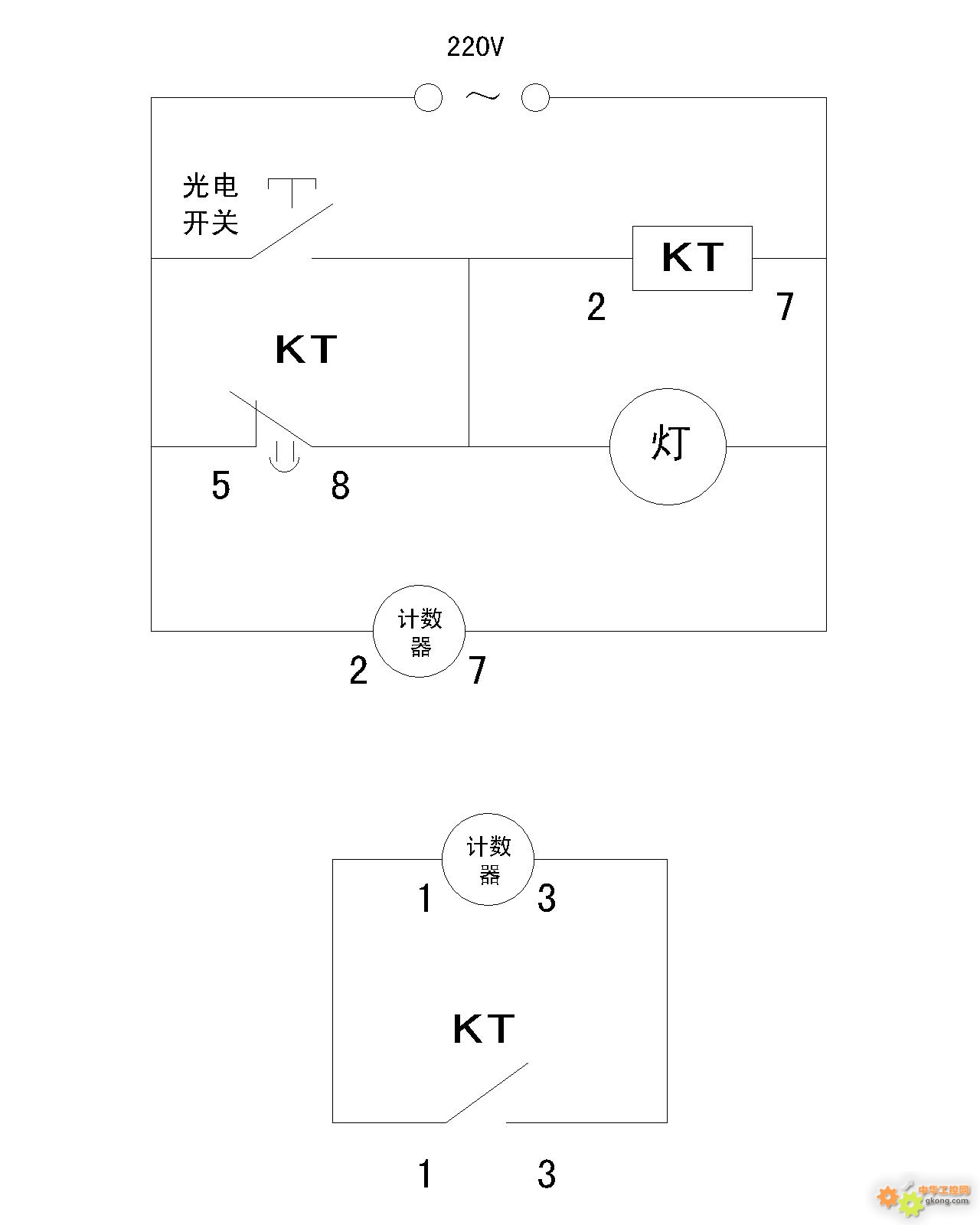

灯应该并联在接触器线圈,不应该串联。

#43楼
回复 #37楼 xwlxwl306
前辈不要糊涂啊,你糊涂了我就更要糊涂了!
前辈看这样接可以吗?把1-3短接到常开上,是这个样子的吗?可以计数不?

#44楼
回复 #40楼 徐敏辉
前辈,看我43楼的图是不是有问题,我接完了一通电,KT就吱吱响,按12楼的图接就没事。(12楼5-8为延时断开,我把符号画错了)

#45楼
回复 #35楼 xialuan
不中啊哥,按你说的就是43楼的图,这样光电开关开闭都没用了呀!

#47楼
回复 #9楼 123321lwq
你5楼的图KT都得不了电。

#48楼
第一张图,灯的另一端不要经过接触器线圈再和220v零线相接,应该直接接到220v的零线上
