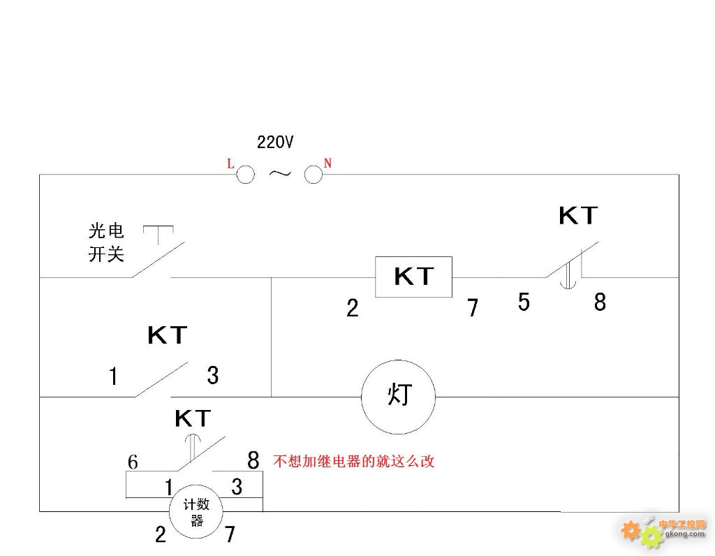

这图我是看醉了,看了前三张没一个看得上的。你就上个图也不说控制要求,最好把光电开关的型号给出来,你这样别人没办法帮到你!

如果怕危险的话,可在KT延时闭合触点的6与电源L之间改串一只继电器线圈,利用继电器常开触点短接计数器的1-3脚作计数脉冲。

是不是时间继电器接错了!

回复 #51楼 老兔子
嗯,按这个试一试,嘿嘿

回复 #51楼 老兔子
要是又怕危险又没有继电器可以加,用前辈给的图可以吗?

回复 #51楼 老兔子
灯接在5-8后面,是为了降低5-8上面的电流吗?我都没考虑这个,想是不是这个原因呢?

回复 #22楼 123321lwq
1和3接通一次计数加1,1和4接通一下复位归0

回复 #51楼 老兔子
计数器的3脚能与外部电源相通吗?你会害人坏东东的

回复 #45楼 123321lwq
你寄数的触点这样加 肯定玩完啊?

回复 #51楼 老兔子
前辈啊,你这图不中啊!我试过了,第一下可以,但是完了KT一直得电,灯也一直亮,不中!
还有,为啥计数器显示的是在计时,不是在计数呢?
