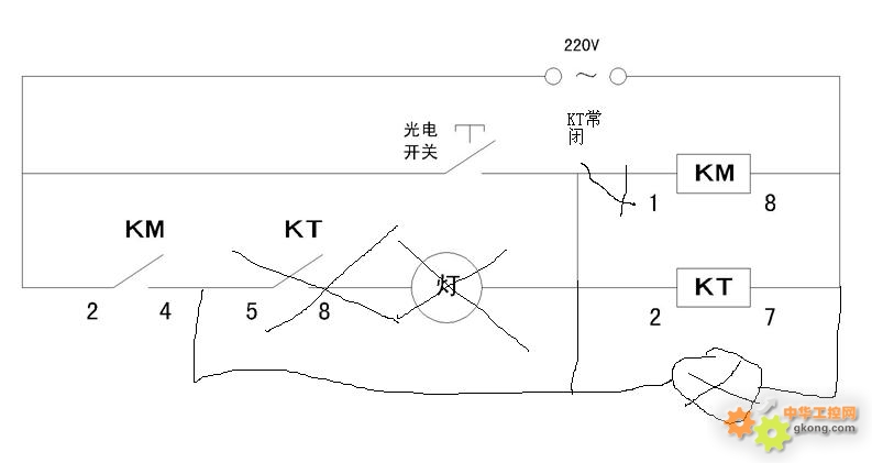

楼住的图光电开关一闭合就短路,你的KM KT不知道是干什么用的。如果是常开或常闭,可以参考一下的数字开关量的设计电路

肯定不会亮,灯两端电压不是220V

回复 #10楼 中华小熊
控制线路已经搞定,哈哈哈

回复 #11楼 gf2003129
前辈,见12楼的图,这样可以达到我的要求,还有个问题,怎么把计数器串在里面呀!

#14楼
灯功率大的话,在KM上另取一常开点。

楼主 14楼的图才是正确的,光电感应,KM线圈得电,常开动作自保持。这时灯亮。
延时继电器同时开始计时,时间到,常闭点动作断开,KM线圈失电,2.4两点断开。灯灭,KT失电。

回复 #15楼 osp321
12楼图试过是可以的,14楼的图没有试还。。。

回复 #16楼 xialuan
不许醉,告诉我计数器怎么接线才能醉!
DH48J,
我知道2和7接电源,1和3是计数的,但是1和3计数怎么接到图里面去呢,就这个图。比如说12楼的图。

#19楼
12楼的图不知道KT是怎么吸合的。
