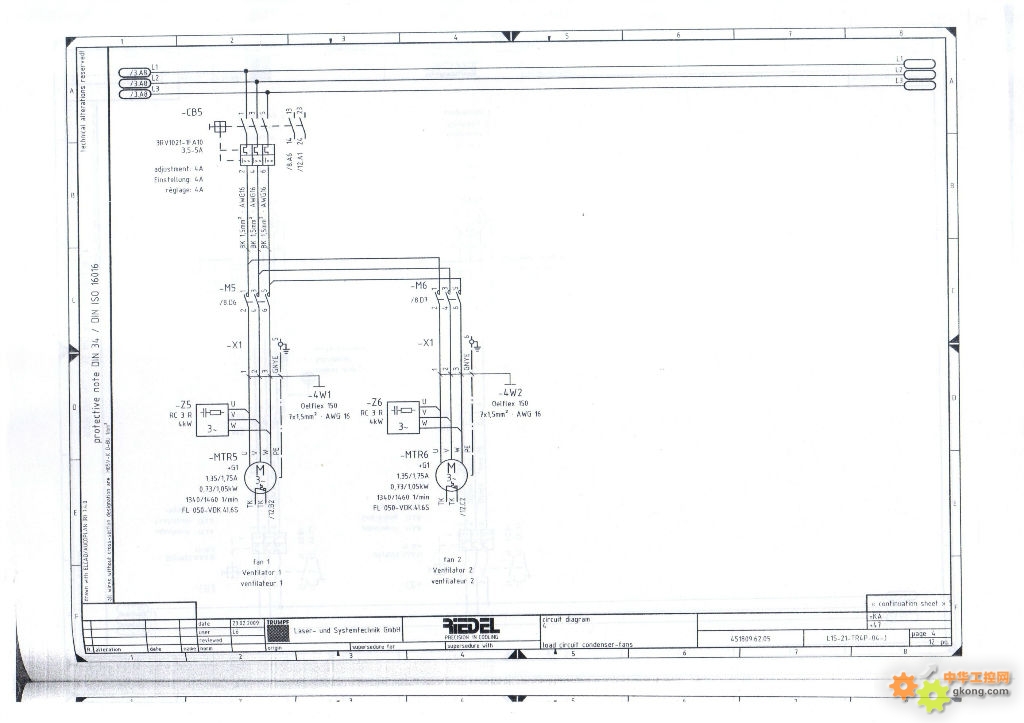

各位大神好,我第一次接触到国外的电路图,有些地方看不懂,请大家指教一下![upload=jpg]/uploadImages12/98ae1933aca33951e79d587de15d396500472248.jpg#8J3RC64@_ND~R(9(66}W_`D.jpg[/uplo
比如说/8.A6是什么意思,AWG16,-X1,+G1,什么意思,我觉得和中国的线号差不多,但是还是不明白。还有就是电路上的小圆圈和\也看不懂。烦请大神给解释一下!

楼主先看一下电气制图规范吧,上面有说明8.A6、AWG16、-X1,+G1是什么意思,国标的和国际标准相同。

     LZ 您传个图片上来,8.A6可能相当于坐标。

没看到图,但大体来说“/8.A6”是参考指出这个元件在第8责纵向A区横向6区有同一个元件;AWG16是指线径(国外标注),
-X1前面有短横一般表示元件,-X?大多数用来表示接线端子;+G1前面有+号一般用来表示位置即图纸表示所在布局位置

电气图 通常就三常见标准 国内国标  欧洲标准 和小日本标准  主要是电气符号上的区别 和表达方式不同

具体看哪个国家的图纸就要对应该国家的电气标准和规范。
