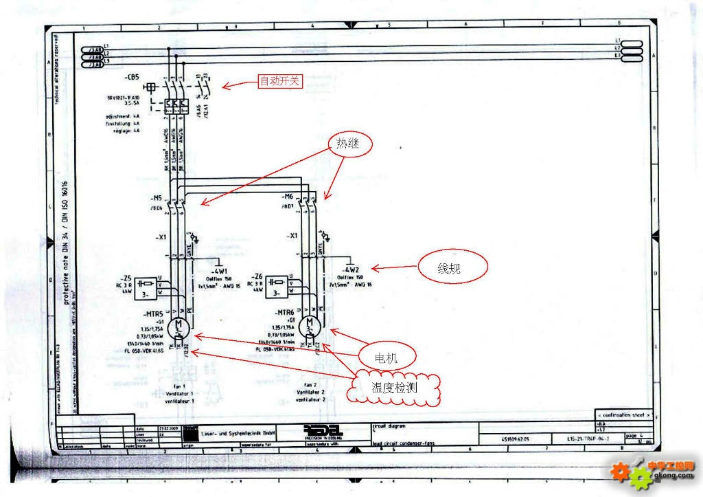

以下是引用1272690101在2014/10/24 21:36:23的发言:
图大概我能看懂,但是就是这些注释不明白。我刚毕业,在学校也没见过国外的电气图,所以第一次看觉得比较麻烦,还请大神给指导一下!
那你学习一下EPLAN P8这个软件吧!学完后就能找出答案啦!

回复 #16楼 1272690101
这么简单的图,如果看不懂,那说明基本功太差了。这个门槛你还得迈呀。

#24楼
应该是图号, 有软考备的话,应该能直接 生成元件清单 方便采购,也可以成为你们下次采购备件的时候的采购号。 个人理解是这样的,具体的你给外国的供应商打个电话或发个邮件确认一下。表情

多看看国外的图纸,对自己画图有帮助。国外图纸都画得蛮规范的。

以下是引用339402782在2014/10/24 22:13:06的发言:
/8.A6     代表页码为8,A行6列
AWG    表示美标电缆,附美标规格
-X1      表示该端子排编号为X1
+G1     表示该部件的安装位置代号为G1,类似还有=,==,++这些符号来区分
AWG (American Wire Gauge) 是指“美国线规”

就是这样的,你看一下工业电气学的话,这些都会有的,只是线的标准不一样而已

其实国外的图纸做得还是很细致的,一般为上层代号/电缆号-图纸所在页数-元件符号

回复 #21楼 kdrjl
这个我看的懂,我看不懂的是那些英文标注。

回复 #19楼 339402782
谢谢,你这么一解释,电路图就明朗了。
