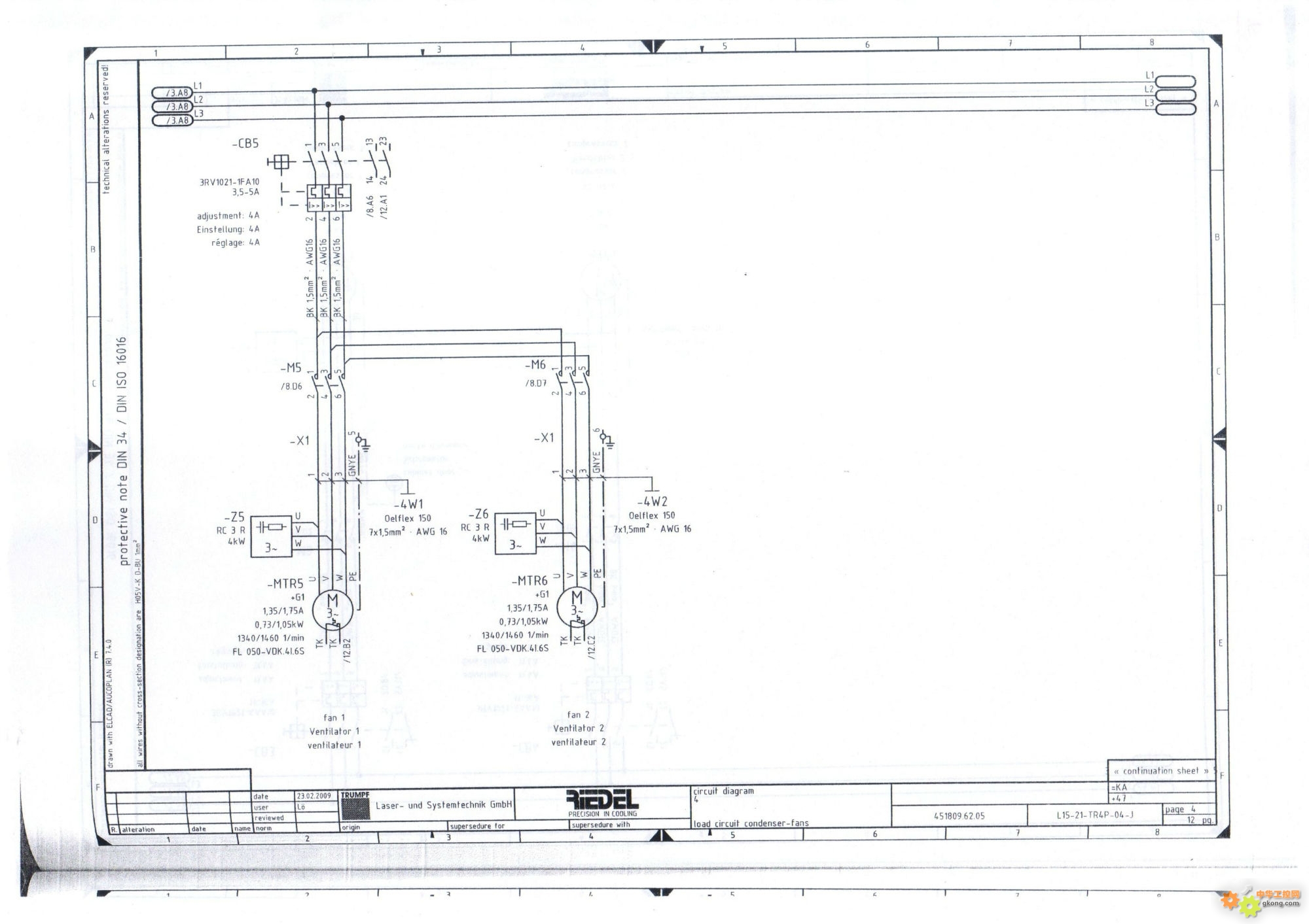

就图形符号而言,国外的和国内的区别不是很大,标示都应该能懂。图纸是工程师的语言嘛。这是世界性的。问题的关键是读图的规则,各家的图纸标注还是比较有特点的。一旦知道了他的读图规则,那就基本能看明白了。
所谓读图的规则,指的是每张图的相互之间的联系规则,他的输入来自何方,输出又去哪里。这些标注如果能看懂,就应该没什么问题了。

图大概我能看懂,但是就是这些注释不明白。我刚毕业,在学校也没见过国外的电气图,所以第一次看觉得比较麻烦,还请大神给指导一下!

/8.A6     代表页码为8,A行6列
AWG    表示美标电缆,附美标规格
-X1      表示该端子排编号为X1
+G1     表示该部件的安装位置代号为G1,类似还有=,==,++这些符号来区分
AWG (American Wire Gauge) 是指“美国线规”
