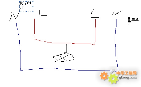

这样通电会怎么样啊

双控开关不是这样接的。

这样通电没有任何问题。
楼主想通过接线实现何种功能呢?有需求才会有实施的方法呀。

这是一个很常见的问题,生活中都会遇到,就比如卧室吧,开门开灯,在床边可以控制灯的亮灭,两个开关互不影响。用两个双控开关,一头火线接一个开关的公共端,零线接另个开关的公共端。其他再用两根线错位接就好了。

灯亮

这两个空开是或关系,只要有一个合就灯亮,都分灯灭

楼梯开关,市场有卖的,现成的。一般五金店有卖
