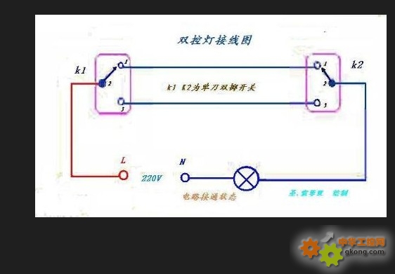

这样可以吧。

是啊电灯常亮

10楼很好,在哪个屋都能把灯关掉,而且在哪个屋都能把灯打开。

这样可以吧。
这个才是规范的,
楼主那个理论也 行得通

两地控制?

可以灯亮的,也能单边控制,用空气开关你不嫌麻烦嘛?下面的图纸用很多年了。

不好意思用画图软件弄的,借了上面的图图改的。

顶楼那个图,开关上端都是接电源的话,若又是L、N线一起控制,则L、N线需分别连接正确。
