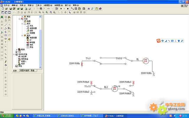

只能亮灯,没有别的功能。

这样接灯亮是没有问题的

17楼的图理论上没有问题,也能实现双控,但不安全。

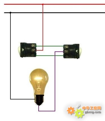

一个开关里面不能同时存在零火线  用这个

  2边开都会亮灯。

两种方法  第一种是安全的

     两地开灯/关灯.

不小心就短路了

楼主的接法明显短路!
