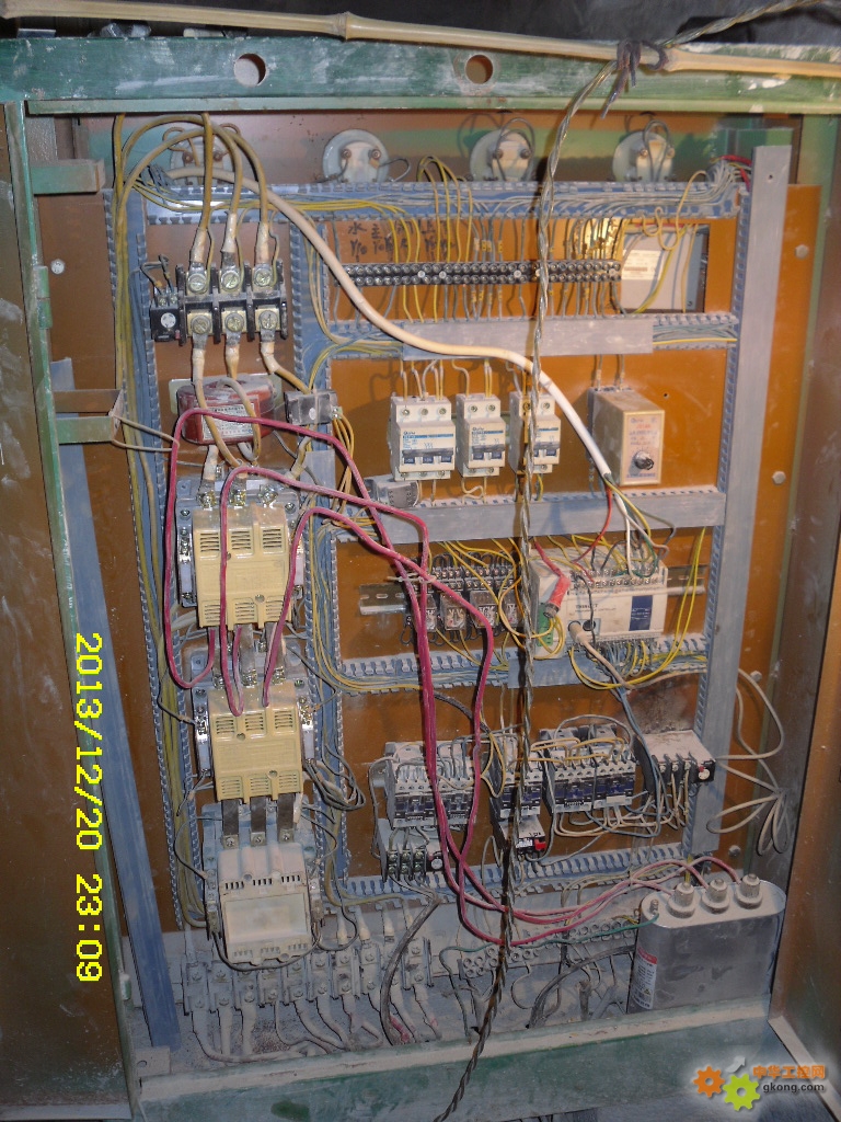

主机启动之前一直用时间继电器,整理配电柜后,PLC直接启动,Y0接主接触器线圈,Y2接角常闭锁星,Y1接星常闭锁角。
现在出现个问题
就是启动时间不够长,星启动电流在60往下一点就切换角了。
每次都能启动的来。
问题是到了冬天设备的油稠了肯定起不来。
问,怎么处理呢?
在Y1处接一个时间继电器延时2秒如何?  Y2断电后电机由于惯性是不是电流会下降一些?下降后正好延时2秒切角。
不知行不行?

直接把转换时间继电器的时间调长一些。

不会啊,怎么调?

我看到有个时间继电器啊,把那个时间继电器调节下就可以了啊。

图片不够清楚,但是我估计那个是时间继电器,用PLC内部继电器的话,调试的时候估计不太方便。如果那个就是时间继电器,你调节下时间久可以了。

不懂楼主的PLC输入点数还有没有富余。
如果有,连接一个两位的拨码开关,将8根线接入输入端,内部编程使用BIN转换,直接读取拨码开关上面的数字做时间值。

你好,这个图是未整理之前的图片
现在的控制柜里面没有时间继电器了。其他的一样。
但是在整理之前不知道PLC自身的切换时间差。
现在启动只是靠PLC自身的继电器。
