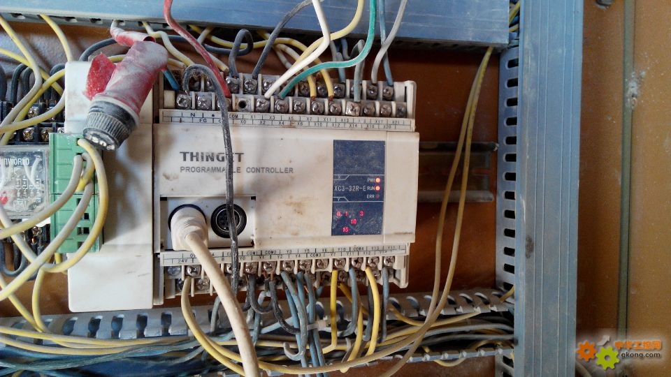

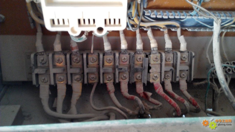

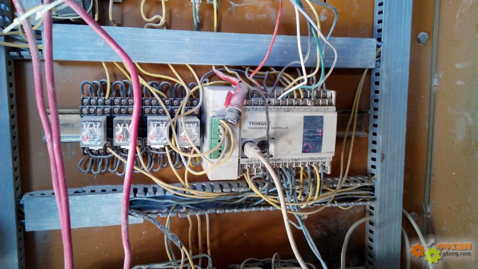

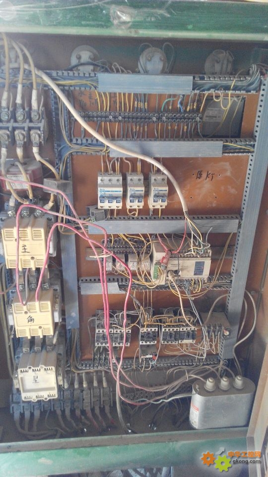

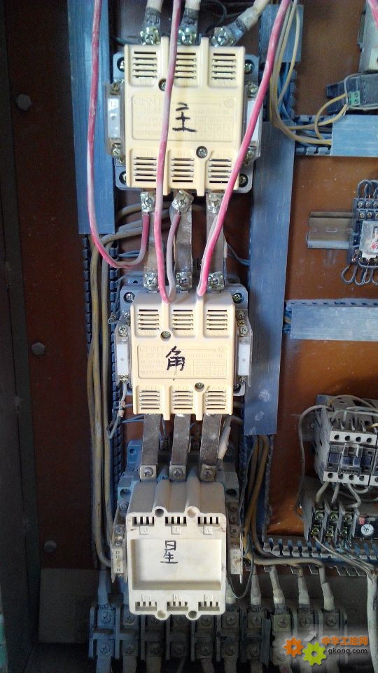

花岗岩圆盘锯吧,单臂机还是桥切?很老的机器了,没有自动分片功能,有必要用PLC吗?四个中继(自动,左限,右限,下限各一个),时间继电器两个(主机,降刀各一个),接个正反转电路就行了吧。

首先,从星/角启动控制上来说,Y0为主控接触器,Y1为星接启动,Y2为角形运行。通常为了简化电路,启动时主控接触器与星接启动接触器可以同时吸合,延时时间一到,星接接触器断开,角接接触器闭合运行。为了安全可靠运行,通常星接启动接触器与角接运行接触器互锁,保证这两个接触器不能出现同时闭合的可能性。
其次,从改用PLC做星/角启动来说,由于不用考虑继电器使用量多与少,可以将电路设计的更加完善和可靠。因此,可以在启动时Y1先闭合后主接触器才闭合启动,时间一到,Y0、Y1同时断开,然后Y2闭合后Y0再闭合,这样做可以延长星接、角接两个接触器的使用寿命。为了安全和可靠,星接、角接这两个接触器仍然需要做互锁,以免产生同时闭合现象。
通过以上两个方面的分析,改用PLC后如果想简单增加时间继电器就可以延长启动时间是不现实的,甚至要比原来接触器控制电路还麻烦和复杂。
在这里,你要考虑Y1断开(没有输出)、Y2闭合(有输出)这个期间,你要保证星接接触器在PLC无出(断开)信号时仍然保持吸合、角接接触器在有输出(吸合)信号时仍然处于断开状态。同时,你还要考虑如何通过时间继电器来使它们在这种状态下进行转换。
所以,我劝你还是找程序设计人员来帮你改,又或者你学会这种PLC编程技术,自己调试PLC内部的时间继电器参数。当然了,如果要经常改变参数,不如增加一个文本显示器或者触摸屏。
