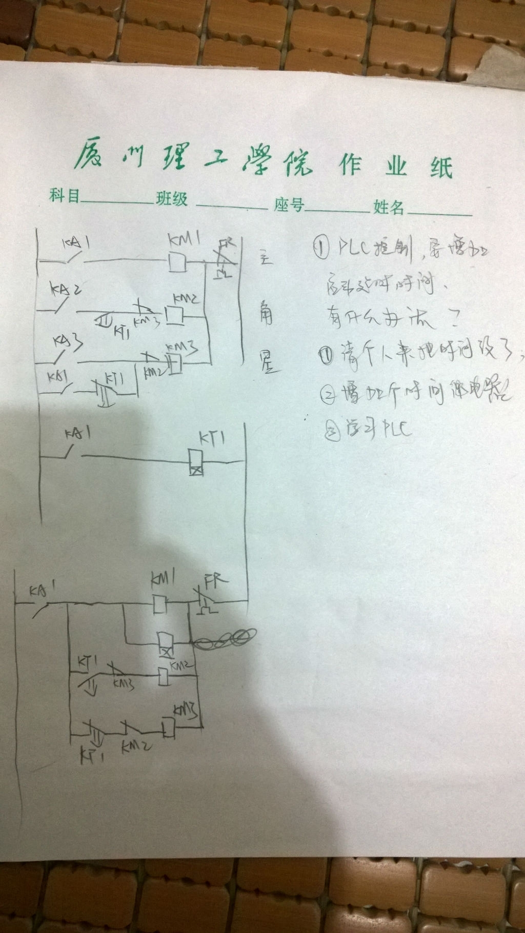

图片不够清楚,但是我估计那个是时间继电器,用PLC内部继电器的话,调试的时候估计不太方便。如果那个就是时间继电器,你调节下时间久可以了。

发表于:2014/7/21 21:41:52
#38楼
见图
