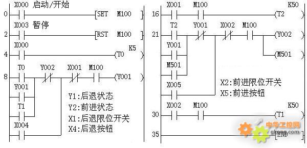

任务要求:小车开始置于AB之间任意位置,按下启动按钮,小车后退向A移动,到达A点,碰到限位开关sq1停止,装货,5s后自动前进向B移动,到达B点,碰到限位开关sq2停止,卸货,5s后自动后退向A移动,如此反复。按下后退按钮,小车后退;按下前进按钮,小车前进。当按下暂停按钮时,小车停止;再次按下启动按钮,小车继续暂停前的动作。
如果觉得我的表述不清楚,请留下邮箱,我把动画发给你.多谢大家了表情表情表情表情表情

   楼主准备用哪种PLC编程?
   大概是,先确定起停、后退、前进按钮,及SQ1、SQ2接于哪几个输入端子;小车前进、后退由哪两个输出端子控制,然后编程。
   具体的,可能需要楼主自己编了。
   呵呵,高人出现之前,我先顶个帖子。

我用的是三菱的FX2N,<GX-DEVELOPER-8.52中文>软件,之前我自己编的太不成功,功能一开始复杂,原来的功能也运行不了了,
你会呢表情表情

   如果可以的话,可提出具体的问题,或自己编的哪点不成功,或者是编程思路等,这样可能会有网友回答。

你把你的梯形图贴出来,让大家帮你分析一下。

楼主提供的程序如下图,见于“帮我看看,这个程序哪里有问题”http://bbs.gkong.com/archive.aspx?id=323736

   楼主可以说说,程序有什么问题,哪一点没有达到预期要求。
   对照程序,则其要求是:
   接通X0,Y1接通,遇SQ1、X1接通,Y1断开;5秒后,Y2接通,遇SQ2、X2接通,Y2断开;再5秒后,又Y1接通,如此反复。
   按下后退按钮,X4接通,Y1接通;按下前进按钮,X5接通,Y2接通。
   按下暂停按钮,X3接通,Y1、Y2断开;
   再按下起动按钮,X0接通,若之前为Y1接通、则仍Y1接通,若是Y2接通、则仍Y2接通。

仿真了一下,x1只能起到断开y1的效果,定时器T2没作用,也就是达不到延时触发Y2的效果,请大家给看看
