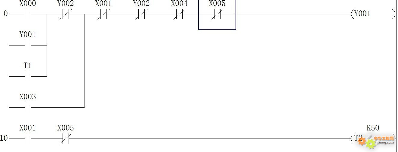

Y002的自锁(21处)

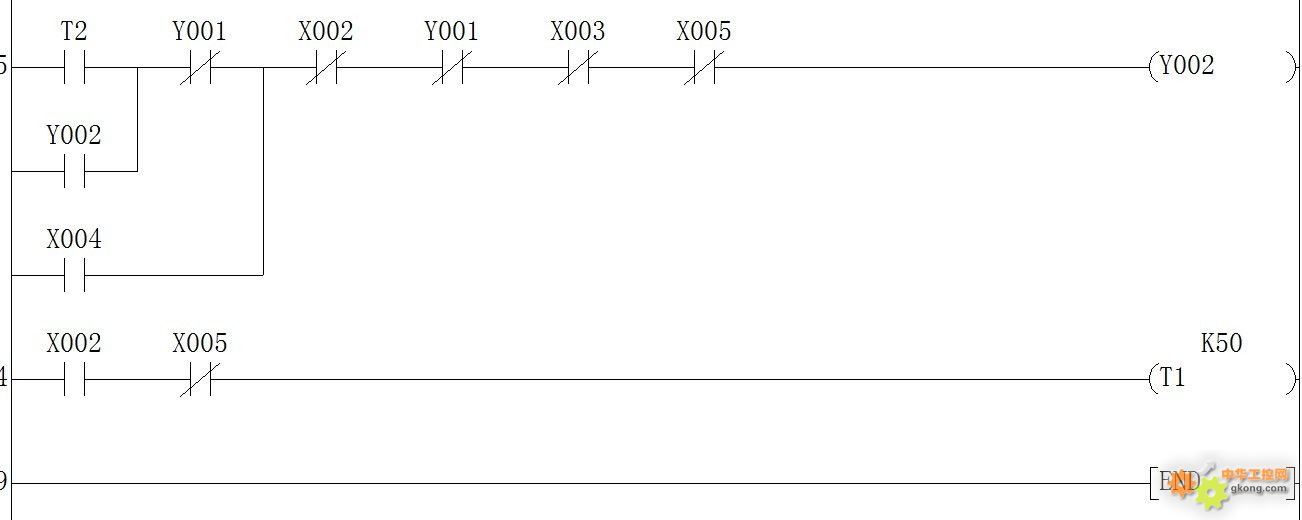

这是改过之后的梯形图,请大家指导
4#是我改之后的图,鉴于我是初学者,请多指教
想要的控制过程是这样的:x0启动,将m100置1(一直闭合),x0触发的0.5s定时器,0.5s后t0作用触发y1后退,并保持;
后退到A处触发限位开关sq1,触发x1,y1后退过程停止,启动定时器t2;
5s后t2触发y2前进,并将m101置1,并保持;
前进到B处触发限位开关sq2,触发x2,y2前进过程停止,启动定时器y1,并将m101复位;
5s后由t1触发y1前进,如此反复;
其中,x3是后退按钮,x4是前进按钮;
按下x5,m100复位,所有过程停止:(1)如果按下x5停止之前是y2动作即前进,,而m101已经被置1,当再次按下x0,y2动作与y1动作0.5s之前先接通,并将y1锁住,得意继续按下x3之前的y2动作;(2)如果按下x5停止之前是y1动作即后退,则在y1动作之前m101已经被复位,y2动作不会进行,0.5s后只能进行y1动作;只是我想到的方法,如此实现x5的暂停功能。
目前遇到的问题:(1)x1触发,t2没反应,无法实现y2动作;
               (2)问题(1)的问题没有解决,也就无法验证后边的程序能否完成

x1 触发 t2 没反应  那么使用x1上升沿触发线圈自保,计时时间到后断开自保的方式即可,另外楼主的暂停功能做在主线路上,不好,可以尝试在输出线路上做切断。
