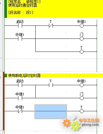

本人想用气缸控制移门,实现点动开关移门打开,延时10秒后关上。
问题来了,买错了时间继电器(应该用通电延时,买成了断电延时),那位高手指点一下能不能用断电延时来实现(懒得去换),谢谢~~

补充说明:断电时间继电器最小通电时间2秒,也就是说我必须点住开关2秒不松手才能达到延时,一旦不满2秒就有可能误动作,可能开一半就关上,又安全隐患。
应该是一得电便吸合,断电后靠气囊慢慢放松,经延时后,使微动开关动作。
“2秒” 可能说的是最小调整时间吧。

由于不知道你的定时器电路,只能按一般考虑,用PLC软件画的电路图,供参考。
上边的是延时通电路,下边的是断电延时电路。

5楼正确,两种继电器可以互相转换
即时间继电器的得点条件和触电分别取反就可以转换。
