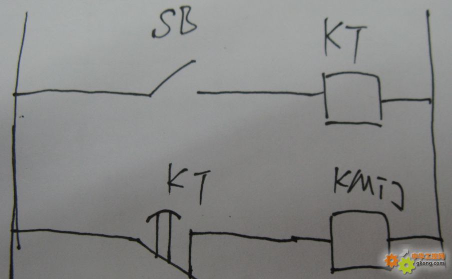

以下是引用zhong-gong在2011/8/23 7:38:15的发言:
以下是引用zhaqq1314在2011/8/22 8:46:24的发言:
补充说明:断电时间继电器最小通电时间2秒,也就是说我必须点住开关2秒不松手才能达到延时,一旦不满2秒就有可能误动作,可能开一半就关上,又安全隐患。
各位,《时间继电器》就是时间继电器,怎可能变成PLC。
时间继电器分通电延时和断电延时两种楼主已经说了,一般都是给电就吸合,你说的《最小通电时间2秒》真的无法理解。
买错了去换应该是可以的,最好是未曾拆开包装。
谢谢你的回复。
我的本意是用点动按钮(瞬时)触发时继线圈,然后利用它的延时断开触。见图(1)
买回来看了说明书发现这样不行,因为延时断开触点动作的前提是线圈在之前至少得电2秒以上。见图(2)
目前已经去换了通电延时,接线如图(3)

以下是引用知道一点在2011/8/22 20:48:23的发言:
由于不知道你的定时器电路,只能按一般考虑,用PLC软件画的电路图,供参考。
上边的是延时通电路,下边的是断电延时电路。
非常感谢你。可惜昨天没看到你的回帖,多跑了一趟,呵呵~
