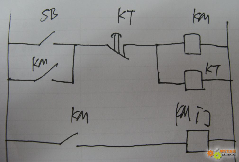

以下是引用zhaqq1314在2011/8/23 9:32:50的发言:
目前已经去换了通电延时,接线如图(3)
时间继电器有瞬时点的,可能你未曾搞准,多用一个中继了。

楼主请将定时器上的接线图贴出来。

zhaqq1314
文章数:73
历史总积分:1295
注册时间:2005/6/24
发表于:2011/8/23 11:20:17
#22楼
[/quote]
[/quote]
除了通电延时和断电延时外确实还有一种叫断开延时的时间继电器。这种继电器的线圈是需要一直通电才能工作的。可以支持点动信号,不过好像价格要贵一点。

以下是引用ad在2011/8/22 19:07:50的发言:
以下是引用zhaqq1314在2011/8/22 8:46:24的发言:
补充说明:断电时间继电器最小通电时间2秒,也就是说我必须点住开关2秒不松手才能达到延时,一旦不满2秒就有可能误动作,可能开一半就关上,又安全隐患。
应该是一得电便吸合,断电后靠气囊慢慢放松,经延时后,使微动开关动作。
“2秒” 可能说的是最小调整时间吧。

楼主买的什么 时间继电器呀!便宜吗?现在几十块的ZN48 断电延时 通电延时 都可以 功能强大呀
