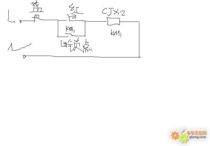

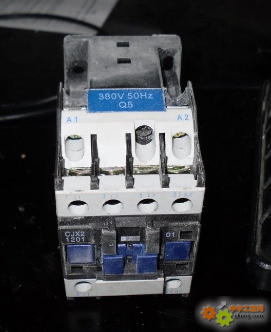

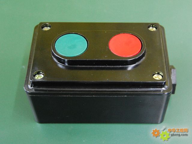

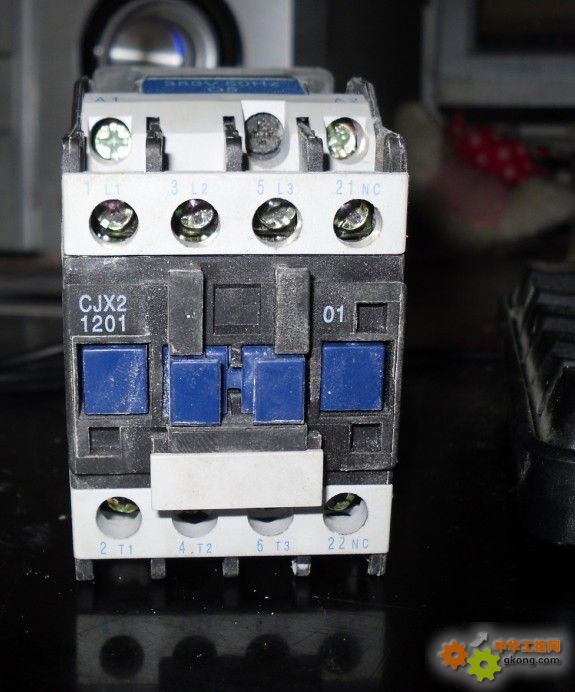

主人干石材,由于工作起来工人的手湿,所以用闸刀作为水泵的开关不安全,我想给水泵开关改下,用个接触器加个按钮开关,请问怎么接线啊。
开关手头上有个,接触器手头有个380V的。水泵是单相的,能用这个380V的接触器吗?
要是用220V的怎么接线 ,我搞不懂。求好心人最好给我画个图,加解说。
谢谢大家了。

二楼我问下大家辅助触头是怎么用的?
  NC   和NO  的具体含义?

找一个电工给你接一下就可以了。实在不行在网上搜一下电机正转自锁启动电路图。照图接就可以了

你那有380电源吗,有的话接触器控制线就用380,主电路用220,简单的自锁就可以了,找个电工几分钟就办了

楼上的确定了它的按钮的常开常闭点?

你好,配电箱里有380电源

这个图我能看懂,但是接触器那线怎么接呢。
