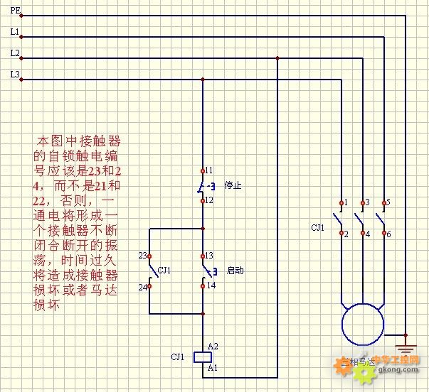

现在换下来的CJX2-1201   380V只有常闭点    这个接触器能做什么用呢?

有互锁的,正反停电路等等很多地方都用得到这个的。

没接线之前,21,22是是常闭的。

强烈建议楼主用安全电压24V就行了220V变24V的50VA变压器就行,,不然同样的要出安全事故

要在接触器的接线端加空气开关,加多少安的?是不是就是线圈的电流啊?

接触器控制线接空气开关吗?多少A的合适啊?

你不加热继电器就没有保护了

你这个接触器无法做到接触器自锁的,除主触点外,其他的触点数字后面是1和2的为常闭触点用NC表示,3和4的为常开触点,用NO表示,要做到接触器自锁你需要选择辅助触点为3和4结尾的触点。
另外,NC是Normal Close的缩写,意为常规状态下闭合,简称常闭
NO为Normal Open的缩写,意为常规状态下开启,简称常开
