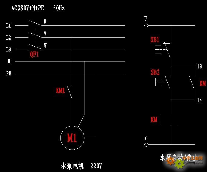

我的线圈是380V的,现在街上了,一通电自动就吸住了。关闭按钮成了点动关的了。。。怎么回事啊?

这个图里的QF是你的空开,KM是你的交流接触器,SB1,SB2是你两个按钮(一个是接常开触点,一个是接常闭触点,常闭触点的那个作停止按钮)。KM上的13,14号就是你那个交流接触器上的两个13,14号端子。

你先测一下那两个开关是常开的,那个是常闭的,然后再看下,没接线之前,13,14是常开的还是常闭的。

问题现在找到了,就是我的接触器(德力西CJX2-1201)21是NC,22还是NC。所以一通电就会自动吸住。

#38楼
再次谢谢大家的帮助。
我的第一个接触器德力西的线圈380V的辅助触头只有21NC22NC.没有常开。所以不行。
现在更换了德力西的线圈是220V的辅助触头是NO的,好了。
谢谢大家了。
