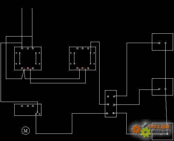

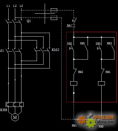

电路新手请教问题,不考虑热机,电机,线序的接线。请好心有技术的人帮我连接一下控制的方框那部分。附件是CAD图。几根线就可以了。我想看看对不对。

刚刚查了一下,你这个问题已经问了一次,具体是哪里不清楚呢?http://bbs.gkong.com/dispbbs.asp?Boardid=8&ID=238882
   画接线图,起码的要求是,能够按原理图走通;比如,SB2与KM1的一个常开点并联,就是把两者的两端、分别用导线连起来。
  SB2与KM1并接后,其一端接KM2常闭,则又用导线连接起来;然后KM2的另一端接线圈的一端,还是用导线连起来;接下来再把线圈的另一端,连到两个线圈的公共点上(电源)。依此类推。
  你提供的图上,两个线圈并在一起,与原理图不符。
  你对线圈、常开触点、常闭触点这些概念,理解吗?如果不十分清楚,建议再了解一下。
  可以用铅笔 在纸上先画一画。

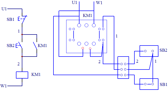

按楼主的思路,画一个起保停电路供参考。图上线路进行了编号(1、2),可对照查看。
大家不愿意直接回答你,是怕影响了你的学习;经过自己思考了的东西,会有不同的感受。
