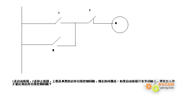

各位经验丰富的师傅,我几天突发奇想,一个最简单的自保控制,如果启动按钮只有常闭点的话,要怎样修改才能完成自保控制能?如图中的1为常闭点。。。想了半天也没弄出来。。。请教中

如果是在继电器按制电路中,可能要再加一个继电器。

跟3楼想法一样。可你这样做很无聊哦!

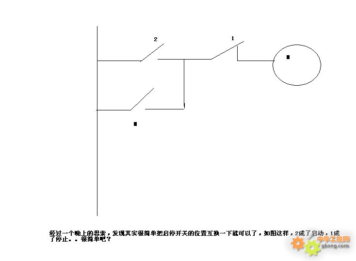

谢谢哈。。,已经解决了。。
一会画图在上哈

就是没有辅助触头也可以做到自保!

呵呵,我误会了楼主的意思
呵呵,我误会了楼主的意思,以为是说没有常开辅助触头的接触器怎么自锁。表情表情表情

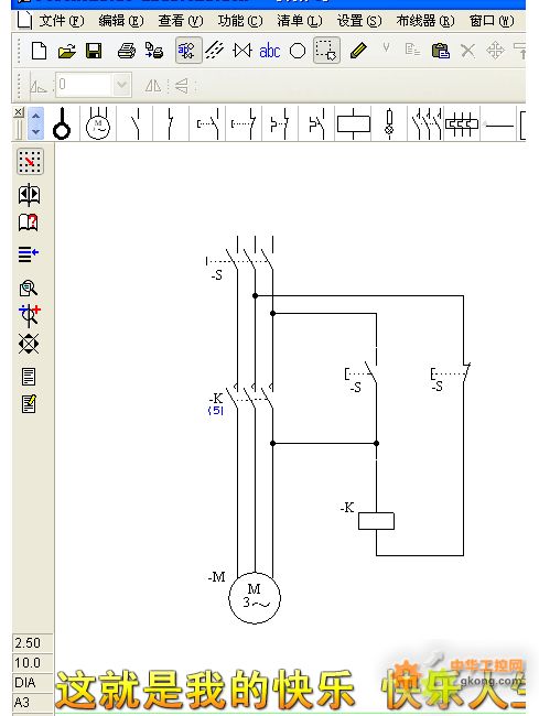

1
上图
1143
550780503
文章数:95
历史总积分:1143
注册时间:2009/10/17
发表于:2009/12/13 9:42:03
上图
图1

发表于:2009/12/13 9:43:37
图2
图2
