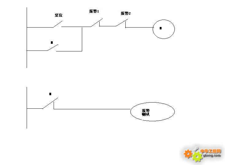

我也觉得不太妥当,只是一时应急。
但事实上这个电路可以实现这个功能。你觉得呢?

最近忙于工作,刚有时间上来。也许是我一开始描叙得不清吧,现详细说明。。。
有两对对射的红外报警器,只有常闭点,现做一个控制回路,使其能使报警喇叭实现报警功能,即当有物体隔断报警器时报警喇叭响,复位按钮复位报警,,
