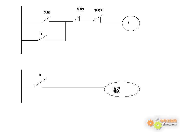

最终方案
这是最终的解决方案

你不说只有常闭吗?咋有常开触点出现。

550780503在2009-12-13 2:10:13
各位经验丰富的师傅,我几天突发奇想,一个最简单的自保控制,如果
启动按钮只有常闭
点的话,要怎样修改才能完成自保控制能?如图中的1为常闭点。。。想了半天也没弄出来。。。请教中

现在详细说明一下:
有两个长闭点,当着两个常闭点其中的一个断开时,使报警喇叭响,复位按钮停止响。。
其实这是一个普通的启停保电路,一开始走了弯路了,看最终图很简单的。。

你这样有意思吗?
做实验还可以,实际应用的话够呛!

陈景廉在2009-12-13 9:15:27
呵呵,我误会了楼主的意思,以为是说没有常开辅助触头的接触器怎么自锁。
这样用不符合安全要求吧

xiongdc8252在2009-12-13 19:13:44
你这样有意思吗?
做实验还可以,实际应用的话够呛!
当然有意思了,我就是遇到这样的事情了,那两个故障点只有常闭点没有常开点,只能这样了呀。。
你说呢?

如果你这样改,就不是你开始说的“启动按钮只有常闭点”条件了。
