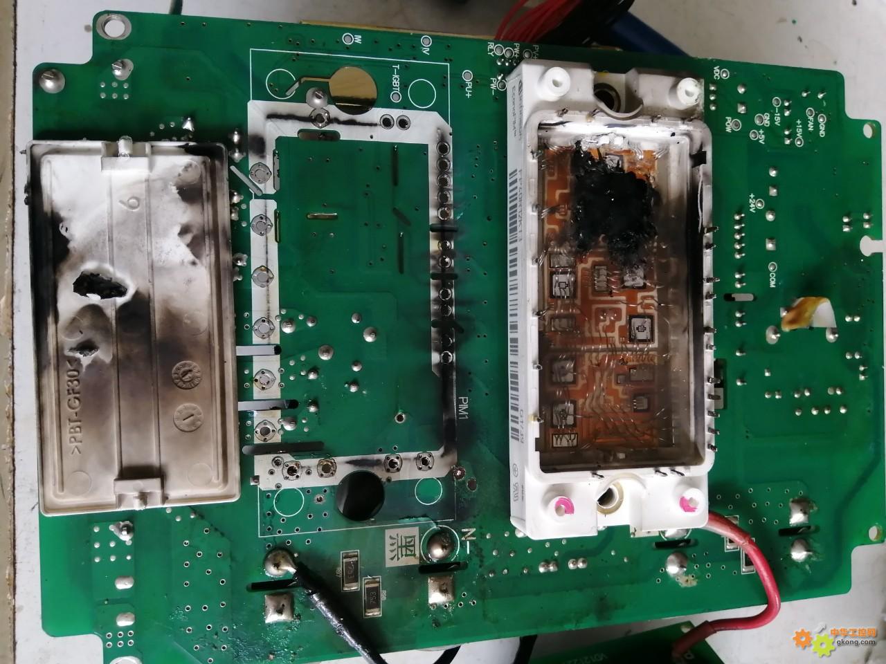

这个首先在变频器电源侧安装优质滤波器、进线电抗器即可解决

进线加消谐波装置。
进线加三相交流电抗器。
变频器母线串直流电抗器
变频器输出接滤波器。
前两条能做到一条基本就没事了。

#36楼
有大功率可控硅软启动?
或者 变压器故障,我见过令克一搓就炸鸡。,

我也碰到过,也是造纸厂,后来检查出来是补偿柜电容鼓包了,全部换新的好了

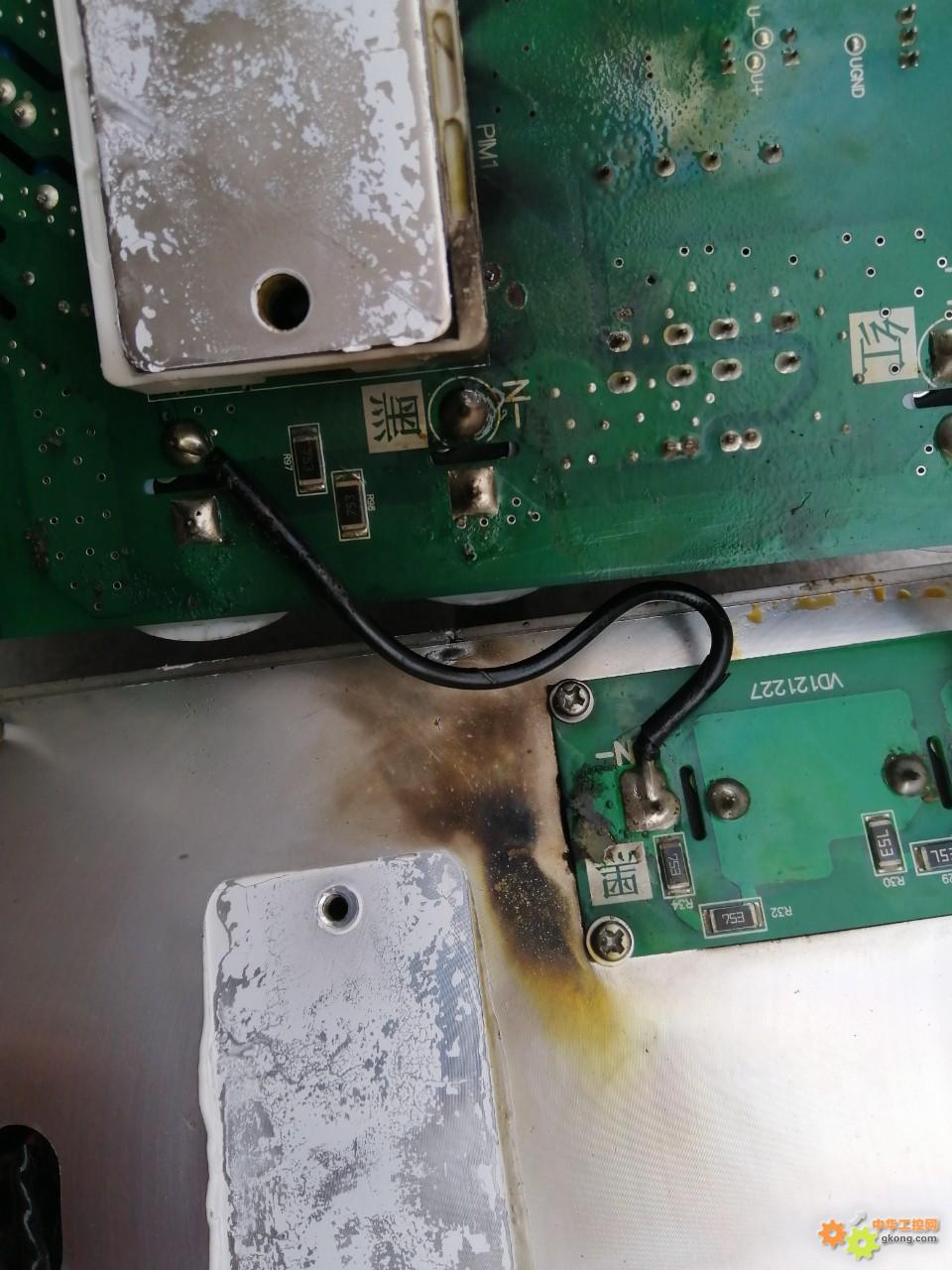

我给朋友厂维修的几十个变频器基本炸模块内整流桥,几个整个模块全炸,打开模块剃除烧毁部分,外置整流桥修复交付使用。
