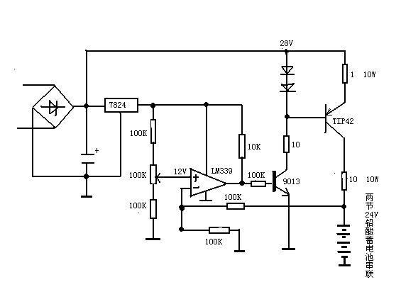

典型的恒流自动充电电路!
恒流电流:0.6~0.7A.
充电电压:24V.
充电电瓶:24V/6~7Ah.
1,恒流电路:TIP42与基极的两只二极管,发射极的1欧姆电阻组成.
I=(Vb-Vbe)/R=(1.4-0.7)/1=0.7A.Vb=VD1+VD2=0.7+0.7=1.4v
2,充满自停电路:比较器LM339,将24V分压取得的比较基准电压12V与电瓶取得24V电压分压后的12V,进行比较后,驱动小功率三极管9013给TIP42提供偏置电压.
当电瓶电压低于24V时,比较器输出高电平,小功率三极管9013导通给TIP42提供偏置电压,TIP42导通,电瓶开始充电.
当电瓶电压高于24V时,比较器输出低电平,小功率三极管9013截止,停止给TIP42提供偏置电压,TIP42截止,电瓶停止充电.

请仔细分析下两个三极管的工作过程,谢谢~两个都是饱和导通吗?

以下是引用jfy1108在2006-11-23 14:47:00的发言:
9013是饱和或截止!
TIP42则工作在线性区和截止区.
但是,你的9013的集电极与TIP42基极间的电阻用10欧姆.可能是标错了?应该是10K.
