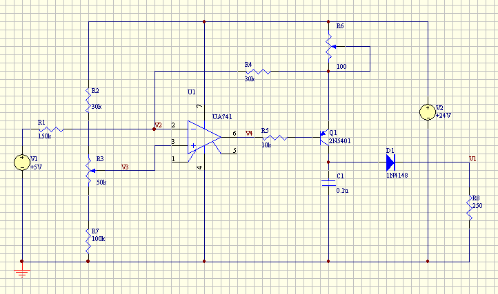

老信,怎么用PROTEL仿真,输出的不是4-20mA呀,怎么回事情,我是在输出端接一个250欧姆的电阻,仿真该电阻上的电压,居然到了16V,怎么回事情,哪里有问题么?

以下是引用deng_1976在2007-7-19 13:04:00的发言:
零点电位器上端的电阻换为30K即可.

信工,我的仿真图见图,不知道哪里有问题。。。。如果把R4的值增大到几百K,负载上的电压才会下降。

仿真电压输入并联10K电阻即可.

哎。。。老信,不行呀,PROTEL99SE仿真出来的效果不行呀,不知道是仿真元器件的设置有问题还是什么。。。

为什麽不亲自动手实际实验呢?
仿真不是万能的东西!

如果想得到0-3A的电流输出,应该对电路做怎样的改动啊?
