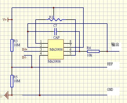

工作电源用12V的可以吗?

以下是引用liufeng678在2007-5-22 12:43:00的发言:
工作电源用12V的可以吗?
可以.带负载能力小于等于250欧姆.

请教老信
现我需一个12V单电源供电,负载能力可达到500欧,针对你这个电路怎么做些改动呢?看了你的所有贴子,你说这个是为了加强电子基础知识学习,有没有类似电路更完善,实用的。我另有一个类似电路,但有问题还请你指教一下。另请告知你的联系方式,便 于联系,我的电话:023-63189028

以下是引用wxy98114在2007-6-4 15:51:00的发言:
当然有.但不是可以任意公开的.有什麽问题到我邮箱提问.

请教老信
前两天给你邮箱发了邮件,提了些问题,怎么不见老信回复呢?12V供电,负载500欧的电路怎么实现呢?

以下是引用wxy98114在2007-6-7 9:47:00的发言:
什麽都公开,我不就喝西北风了!

请问信工此图如何输出4-20MA的电流信号?这是一个前置放大器的原理图,已经做过实验满足了阻抗要求,现在要求输出4-20MA的电流,请问该图改如何整?前放过后要输出电流是变送器还是只满足带负载能力就可以了?
